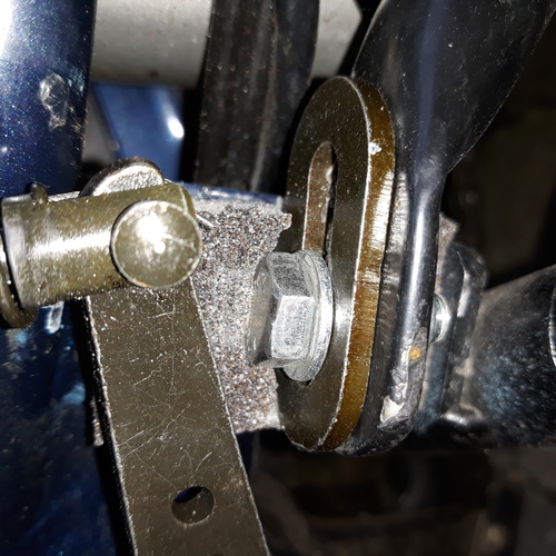

Mein Auspuffdämpfer war kaputt
Hab einen im EBay bestellt 5+3 Euro
Wurde promt geliefert
Aber,der war aus Hartgummi
Eine Woche später fing es wiedermal an zu scheppern
Der Gummi hatte sich herausgeschafft
Als ich ihn wieder hineindrückte , riss er in der Mitte ab
Folge war , nach kurzer Fahrt fiel er raus
Jetzt war guter Rat teuer
Hab jetzt einen Schleifgummi im Baumarkt gekauft 1,95 Euro
Bilder in meiner Galerie
Er reicht für 4x zuschneiden
Nach kurzer Probefahrt bin ich zufrieden
Langzeit Belastung fehlt noch.

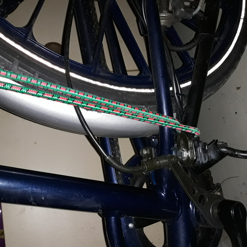

Re: mein möfchen summt wieder - Thumbnail von bredschl bredschl - 01.10.18 10:42 Uhr Klicks:31
Habe wiedermal was festgestellt
Wenn ich die Rücktrittbremse betätige,dann drückt der Bremshebel
auf den Zapfen vom Gummi und drückt diesen oben raus.
Da muss ich mir was einfallen lassen
Fortsetzung folgt

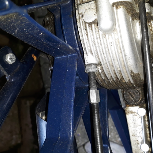

Re: mein möfchen summt wieder - Thumbnail von Herbert Herbert Administrator - 01.10.18 10:51 Uhr Klicks:32
Hast du schon mal versucht den Auspuff zu justieren? Wenn du die vier Auspuffschrauben löst, kannst du den Auspuff un eine andere Position bingen.
Re: mein möfchen summt wieder - Thumbnail von bredschl bredschl - 01.10.18 11:29 Uhr Klicks:29
Hallo Herbert
Danke Dir
Hab grad des Rätsels Lösung gefunden
Dummheit tut weh
Der Bremsbaudenzug hatte 2cm Luft
jetzt drückt der Hebel nicht mehr
Bild in der Galerie
Gruss Erwin
Re: mein möfchen summt wieder - Thumbnail von Herbert Herbert Administrator - 01.10.18 11:40 Uhr Klicks:31
Hallo Wrwin,
kein Bild - das tut weh.
PS Du kannst das Bild auch in den Text einfügen. Kopiere dazu einfach den über dem Bild angezeigten Link und setze ihn in den Text ein.
Re: mein möfchen summt wieder - Thumbnail von bredschl bredschl - 01.10.18 11:54 Uhr Klicks:29
bitteschön Herbert
Re: mein möfchen summt wieder - Thumbnail von bredschl bredschl - 01.10.18 11:57 Uhr Klicks:31
das Bild zeigt denn Hebel jetzt bei angezogener Bremse
Vielen Dank nochmal
allen Helfern
Gruss Erwin

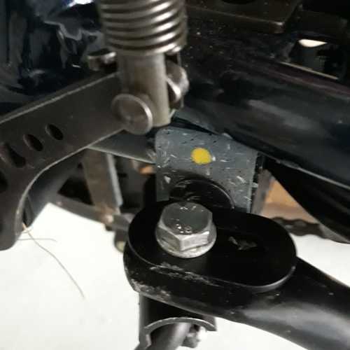

Re: mein möfchen summt wieder - Thumbnail von bredschl bredschl - 08.10.18 11:57 Uhr Klicks:22
Mit dieser Notlösung warte ich auf den Neuen Gummi
Re: mein möfchen summt wieder - Thumbnail von bredschl bredschl - 09.10.18 10:59 Uhr Klicks:20
Neuer Gummi passt press
musste nur demn Schraubenkopf von Einbeinständer ausschneiden
kann ich weiterempfehlen
Nochmal Danke an alle Helfer
