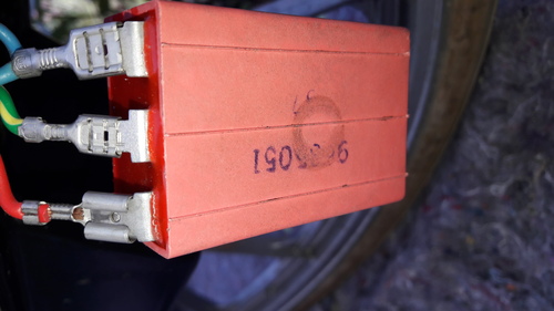

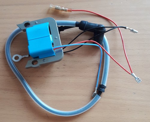

meine Saxonette 301 /AB (1987) springt nicht mehr an.
Vermute die Zündspule (Motoplat) ist defekt.
Habe mir eine neue Zündspule (Elec) ohne E-Starter besorgt.
Leider gibt es keinen Anschlussplan dazu.
Habe über probieren die Sache zum Laufen gebracht (CDI Modul rot).
Es funktioniert jetzt, aber die Motorabschaltung geht nicht mehr.
Hat jemand eine Idee dazu?

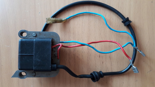

registrierenHallo und danke für die Feedbacks!
Hier 3 Bilder von Spule alt/neu und CDI
Gruss Foxy

die Zündspule von Bild 2 soll neu sein? Das ist der blaue Draht mit dem Draht vom Vergaser zu verbinden.
Die passt zum roten CDI.(Asbach Ur alte Motoplat Zündung)
Die blaue Zündspule passt nicht zum roten CDI. Entweder Umwelt-CDI oder blaues CDI besorgen. Da ist der rote Draht der mit dem vom Vergaser zu verbinden ist.
