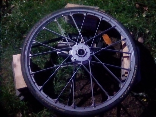

Hallo Stephan,

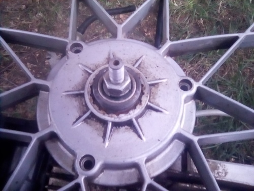

WD 40 Ist schon mal eine gute Idee. Lass es mal über Nacht einwirken. Wenn sich das Rad dann ncht löst, wird wohl nur noch die Hammermethode helfen. Um das Gewinde der Achse nicht zu beschädigen, setzte aber erst die Mutter oben auf die Achse.
Lege das Rad auf eine Unterlage, so dass der Motor nach unten frei fallen kann. Zwei Zentimeter reichen - nicht dass der Motor Schaden nimmt.
Viele Erfolg
registrierenHallo Leute,
Danke für die Tips. Ich werde die Nacht abwarten dann eine
Mutter bündig auf die Achse schrauben und anschliessend leicht
unterbauen.
LG Stephan
registrierenSupi, danke euch.
Konnte nicht warten und habe nochmal mit WD40 geflutet.
Mit leichtem Hebeln am Auspuff ging es dann millimeterweise
los.
Einfetten ist vor dem Zusammenbau wie auch bei allen
Sattelstützen ab sofort Pflicht.
LG und schönes WE
Stephan
