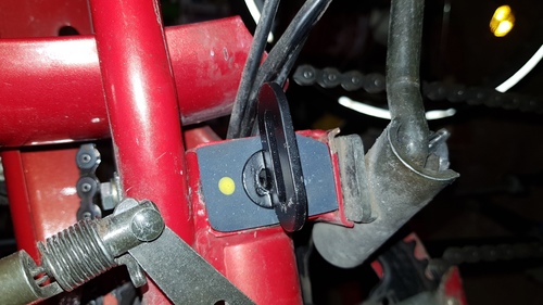

beim suchen nach Teile für die Saxonette finde ich immer diese Puffer für die Auspuff-Befestigung am Rahmen.
(zur Info - ich habe eine Saxonette Classic)
Jetzt bin ich am Überlegen, ob an meiner Saxonette diese Teil fehlt.
Die Befestigung an meiner Saxonette sieht so aus, dass sich am Rahmen eine Platte mit Langloch befindet.
Daran ist der Auspuff mit dem selben Langloch befestigt.
Die Befestigung besteht aus einer Gewindeschraube mit Sicherungsmutter. Kein Gummipuffer oder sonst irgend etwas dazwischen.
Wird für die Classic überhaupt ein Puffer benötigt?
Ich kann mir auch nicht vorstellen, dass der Gummipuffer an diese Vorrichtung passt.

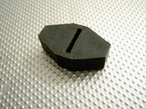

Der Gummipuffer ist im Rahmen versteckt. Die Platte mit dem Langloch ist da reingesteckt. Sozusagen über der Ständeraufnahme.

Hallo Hans,
wenn du dauerhaft Ruhe haben möchtest bei der Auspuffbefestigung, kann ich dir diesen Gummipuffer wärmstens empfehlen.
https://www.quoka.de/motorroller-kleinkraftraeder/mofas-50er-kleinkraftraeder/c9749a196246298/saxonette-schwingungsdaempfer-m-zapfenaufhaengung.html
Diese Teile habe ich bei mehreren Saxonetten im Einsatz und noch nie austauschen müssen.
Bernie

Re: Auspuffbefestigung - Thumbnail von Herbert Herbert Administrator - 23.10.18 15:09 Uhr Klicks:33
Re: Auspuffbefestigung - Thumbnail von Frisco Frisco - 23.10.18 15:26 Uhr Klicks:32
Moin Herbert und die Anderen,
ich bin mir nicht sicher, ob in meinem Rahmen der Platz für dieses 6-eckige Gummiteil ist.
Auf jeden Fall werde ich das überprüfen.
Danke und Gruß, Hans
Re: Auspuffbefestigung - Thumbnail von Frisco Frisco - 23.10.18 17:55 Uhr Klicks:31
Moin Herbert,
ich habe mir die Stelle mal genauer angesehen.
Da, wo dieser Gummi-Puffer eingesetzt werden soll, befindet sich der Imbuskopf von der Ständerbefestigung.
Daneben, auf der Seite der Befestigung liegen auch noch die 2 Seilzüge und das Kabel für Licht und E-Starter.
Den Puffer kann ich höchstens einen Zentimeter (eher weniger) in diese Öffnung schieben. Die Lasche, welche in das Gummiteil hineingeschoben werden muss stößt mit Sicherheit an diese Kabel-Schraubenkopf-Seilzüge an.
Ich werde man den Gummipuffer mit den beiden Gewinden bestellen.
Braucht man da spezielle Muttern oder sind das zwei M-Mewinde?
Danke nochmals für die Hilfe,
Gruß Hans

Re: Auspuffbefestigung - Thumbnail von Frisco Frisco - 24.10.18 13:33 Uhr Klicks:30
Moin Herbert,
unter Frisco sind 3 Bilder eingestellt.
Zwei davon zeigen, wie die Befestigung aussieht.
Übrigens, die Saxonette habe ich so gekauft,
der Auspuff war auch so befestigt.
Gruß Hans
Naxhtrag:
Mit Lasche meine ich dieses Teil
Re: Auspuffbefestigung - Thumbnail von Herbert Herbert Administrator - 24.10.18 13:48 Uhr Klicks:33
Genau darauf passt der Abstützdämpfer. Du musst bei der Montage nur darauf achten, dass der Halter schön gerade in dem Gummi sitzt. Dann passiert mit dem Gummi auch nichts. Wenn er aber schräg sitzt, reibt sich das Gummi durch.

Re: Auspuffbefestigung - Thumbnail von Herbert Herbert Administrator - 24.10.18 15:30 Uhr Klicks:27

Re: Auspuffbefestigung - Thumbnail von didiwagener didiwagener - 23.10.18 18:39 Uhr Klicks:36
Zitat :Ich habe mir die Stelle mal genauer angesehen.
Da, wo dieser Gummi-Puffer eingesetzt werden soll, befindet sich der Imbuskopf von der Ständerbefestigung. Zitat Ende
Du fährst eine Classic . Herbert hat schon zig Classicfahrenden Leutkes dieses Gummi verkauft und : Du wärst dann der Erste bei dessen Classic der Gummiblock nicht passen würde...! Also - Mutig sein und Gummi bestellen . Wenn nicht paßt kaufe ich Dir das dann ab.... :roll: .

Re: Auspuffbefestigung - Thumbnail von Bernie Bernie - 24.10.18 10:44 Uhr Klicks:38
@Zitteraal
Ja das Gummiteil kann man mit etwas Kraftaufwand wieder entfernen. Entweder von der gegenüberliegenden Seite mit einem großen Schraubendreher rausdrücken bzw. auf der Montageseite mit einem etwas kleineren Schraubendreher heraushebeln.
Bernie
Re: Auspuffbefestigung - Thumbnail von nobile nobile - 24.10.18 21:58 Uhr Klicks:31
Aber bitte beim DURCHSTOSSEN---- dort laufen die Kabel und Züge
durch
Paul:up:
Re: Auspuffbefestigung - Thumbnail von Frisco Frisco - 25.10.18 07:51 Uhr Klicks:36
Moin Paul,
Kabel und Züge - diese bedenken hatte ich schon weiter vorne in diesem Thread geäußert.
Trotzdem werde ich versuchen, das so hin zu frickeln,
dass sich nichts gegenseitig behindert.
