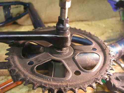

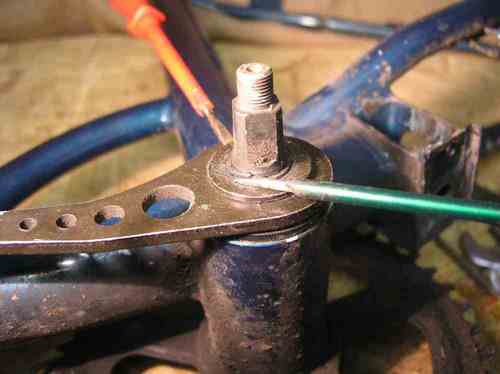

Zum Entfernen der Tretkurbel ist ein Abzieher notwendig. Kostenpunkt 5 EUR im Fahrradladen
http://www.hilfsmotor.eu/galleryimages/xqmlf3vq.jpg

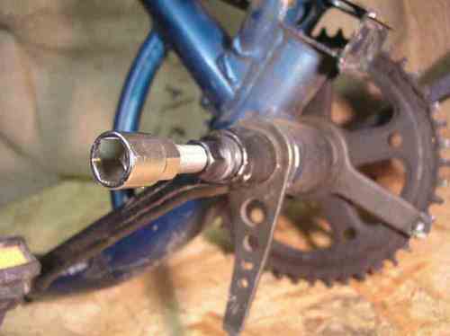

Problematisch ist das Entfernen des Sprengringes. Mit einem Schraubendreher habe ich den Ring eingeklemmt und mit dem anderen aus der Nut gehebelt. Hier gibt es sicherlich geeigneteres Werkzeug.

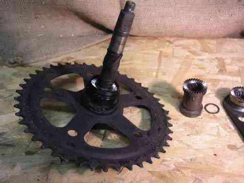

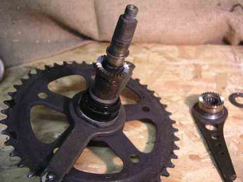

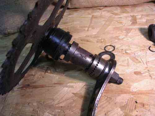

Auch auf der Zahnkranzseite habe ich die Tretkurbel entfernt.
http://www.hilfsmotor.eu/galleryimages/7F89sG6E.jpg
Das Innenleben lag nun vor mir
http://www.hilfsmotor.eu/galleryimages/WHjJyo4Z.jpg

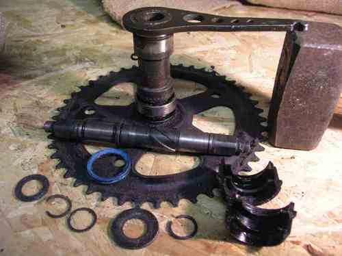

Alles wurde zerlegt
http://www.hilfsmotor.eu/galleryimages/wDJv5o0s.jpg
http://www.hilfsmotor.eu/galleryimages/Cs0xZfVW.jpg
Die Einzelteile
http://www.hilfsmotor.eu/galleryimages/Zq5Vajfs.jpg

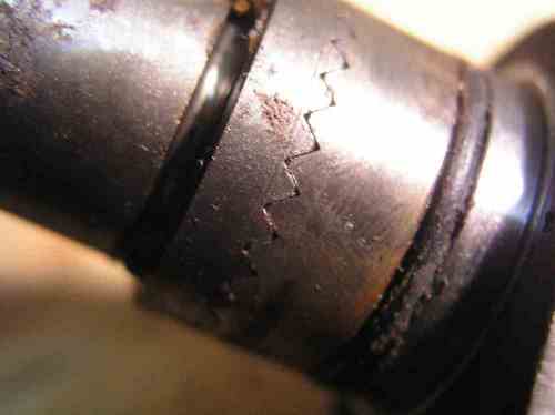

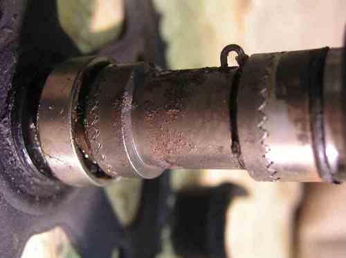

Hier sieht man die Verzahnung
http://www.hilfsmotor.eu/galleryimages/e3XEC80S.jpg
Wenn die Verzahnung ausgefranst ist, kann die Bremse nicht mehr wirken
http://www.hilfsmotor.eu/galleryimages/sRc4j0yZ.jpg

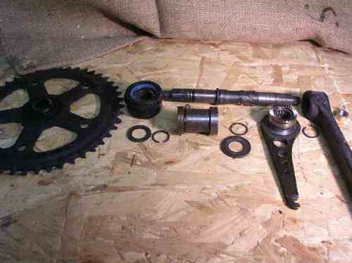

Es gibt mehrere Verzahnungen
http://www.hilfsmotor.eu/galleryimages/xFPSXNSY.jpg
Hier die Einzelteile. Im Hintergrund habe ich die Teile übereinandergestellt. Unten sieht man das Kugellager.
