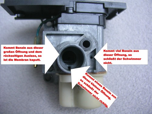

Hier habe ich einmal die möglichen Ursachen für das Auflaufen von Benzin aus dem Bing-Vergaser notiert:
Zur Fehlersuche:
Bau doch mal den Schwimmer aus und halte den Finger bei geöffnetem Benzinhahn unter den Schwimmernadelsitz. Wenn dann Benzin ausläuft, ist es die Membran, sonst ist es der Schwimmer. Wenn es der Schwimmer ist, könnte es auch an einem Dreckkrümelchen liegen, das im Schwimmernadelsitz klemmt. Dann setze den Schwimmer in den Schwimmernadelsitz und klopfe mit dem kleinen Hämmerchen unten gegen den Schwimmer. Dadurch wird das Dreckkrümelchen zerstört. Spüle anschließend etwas Benzin hindurch. Wenn das nicht geholfen hat, ist der Schwimmer defekt.
Zur Fehlersuche:
