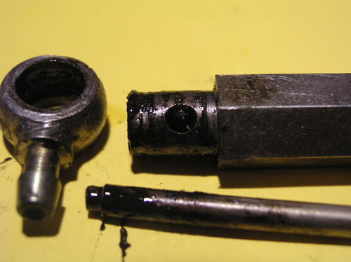

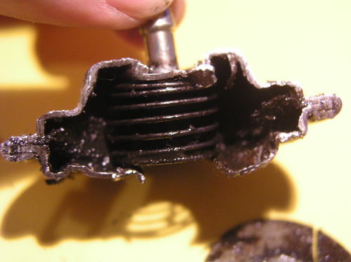

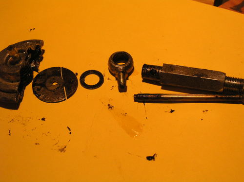

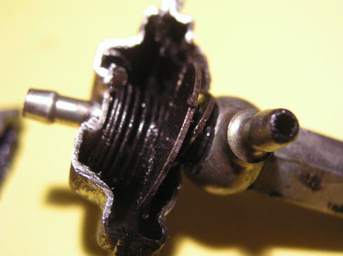

Hier sind Bilder von Herbert: Interessant fand ich das kleine Loch, dass zu dem Anschluss führt, an dem der Schlauch zitzt, der die Abgase zur Membranplatte leitet.

- In diesem Zustand ist Ventil geöffnet,= Normalzustand vor Startvorgang.
- In diesem Zustand ist weniger Energie für den Startvorgang notwendig (E-Start).
- Drücke ich Luft in den Abzweig,der z u m Auspuff führt,
- Sauge ich an dem Abzweig (oben),der zum V e r g a s e r (Membranplatte) führt, s c h l i e ß t sich das Ventil.
- Durch die rasendschnelle Bewegung des Kolbens mit den damit verbundenen Explosionen kann sich das Ventil n i c ht immer in dem selben Rhythmus öffnen und schließen !!
- Damit dieses auch nicht passieren kann, ist der Druck-/Saugeffekt erforderlich!!
- Somit ist das DEKO während der Fahrt immer geschlossen, und die Kompression und Motorleistung gesichert!! - - -
- Natürlich ist auch hier S a u b e r k e i t oberstes Gebot!!
