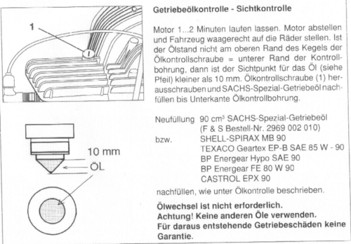

Ölkontrolle
Motor 1 - 2 Minuten laufen lassen. Motor abstellen und Fahrzeug waagerecht auf die Räder stellen. Ölkontrollschraube herausschrauben. Ist der Ölstand im Getriebe niedriger als der untere Rand der Kontrollbohrung, Getriebeöl bis zur Unterkante der Ölkontrollbohrung nachfüllen. Normalerweise darf kein Öl fehlen. Ölverluste deuten auf einen defekten Simmering hin.
Mit der transparenten Ölkontrollschraube geht die Ölkontrolle ganz einfach: Ein Blick auf die Schraube genügt. Wenn sie dunkel ist, dann ist alles ok, ist sie hell, so muss Öl nachgefüllt werden.
Getriebeölsorten
Sachs empfiehlt folgende Öle:
- Sachs Spezial Getriebeöl F&S Bestell-Nr. 2969 002 010
- Shell-Spirax MB-9o
- Texaco Geartex EP-B SAE 85 W - 90
- BP Energear Hypo SAE 90
- BP Energear FE 80 W 90
- Castrol EPX 90
- Castrol Differential SAF-XJ
Füllmenge
90 ml
