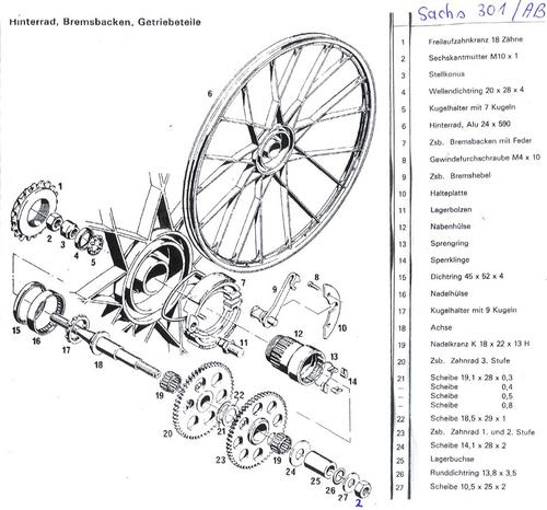

Hinterradausbau
Hinterradausbau
- Benzinzufuhr schließen oder den Benzinschlauch vom Vergaser trennen und an den Blindstopfen befestigen.
- Die Bowdenzüge vom Vergaser trennen. Hierzu die Hebel nach Vorne drücken und die Züge aushängen.Den Starterhebel auf Kaltstart stellen, dann geht es leichter.
- Den Bowdenzug der Hinterradbremse aushängen
- Den Schwingungsdämpfer vom Auspuff lösen.
- Die Hinterradmuttern lösen.
- Das Rad nach Unten aus der Halterung drücken.
