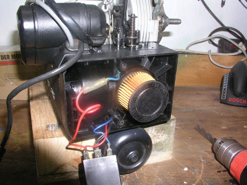

Der Deckel wird entfernt

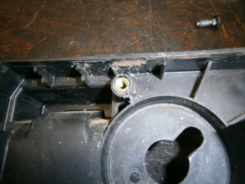

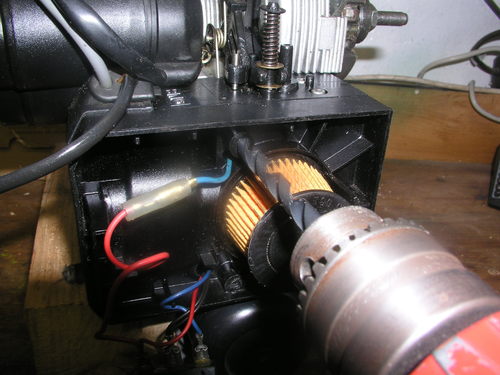

Mit einem 7,5 mm Bohrer wird das Loch aufgebohrt

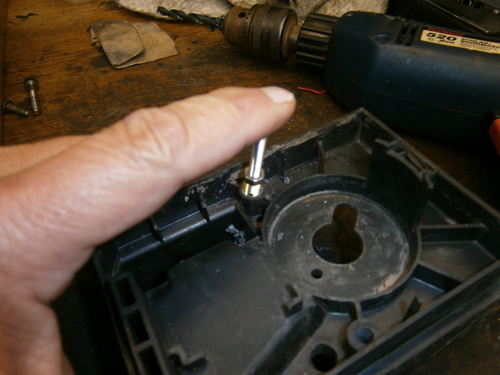

Der Gewindeeinsatz wird eingeschraubt

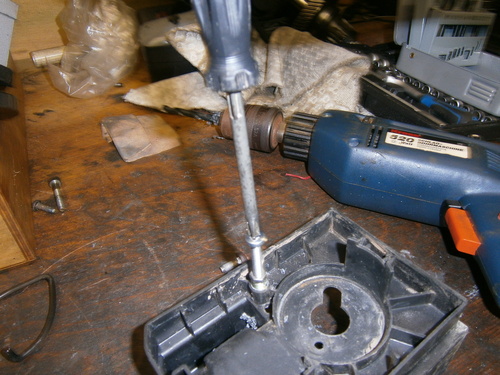

Hierzu wird zunächst eine Mutter auf die Schraube geschraubt und mit dem Gewindeeinsatz gekontert.
Dann wird dier Gewindeeinsatz mit der dĂĽnnen Seite voraus eingeschraubt.
Hier sieht man, dass der Gewindeeinsatz auf der Seite mit dem Schlitz dĂĽnner ist.
Der eingeschraubte Gewindeeinsatz

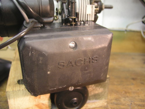

Deckel mit M5-Gewindeschrauben aufsetzen - Fertig
