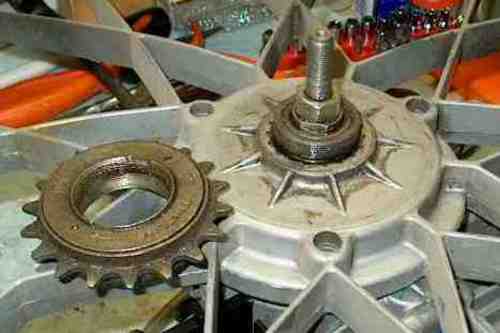

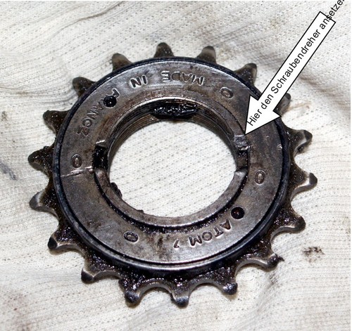

Um den Motor auszubauen, muss man zunächst das Hinterrad ausbauen. Dann wird der Motor von der Hinterradfelge gelöst, indem man das Ritzel löst. Dazu gibt es zwei Möglichkeiten: 1. Abzieher für Schraubzahnkränze verwenden, der in die Ausnehmungen des Zahnkranzes greift. 2. Schraubendreher mit durchgehendem Metallkern + 500g-Fäustel. Könner schaffen es nach 2., ohne dass das Ritzel nennenswert beschädigt wird. Das Gewinde ist ein Rechtsgewinde (zieht sich beim Treten fest). Also wie gewohnt links herum lösen! Wenn der Schraubkranz abgedreht ist, dann das Hinterrad von der Nabenhülse getrennt werden. Der Motor ist jetzt frei.
//Auf keinen Fall die Achse lösen.//
Diese bildet mit der komplett justierter Nabenhülse eine Einheit und kann später nach Trennen der Motorhälften als Einheit entnommen werden. Die Nabenhülse sollte nur demontiert werden, wenn die Sperrklinken darin nicht richtig arbeiten.
