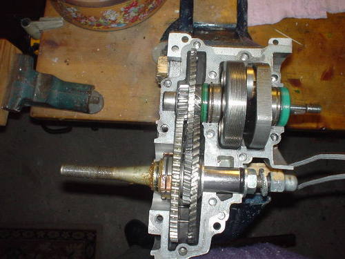

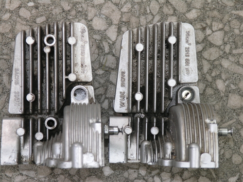

199er Motor
199 - 3-Stufengetriebe, Flachkolben, Baujahr 1987 bis 1988
299er Motor
299 - 1-Stufengetriebe, runder Auspuff; Bauj. 1989 bis 1992
399er Motor
399 - 1-Stufengetriebe, neu: Deko-Ventil, auf Wunsch E-Starter; ab 1993

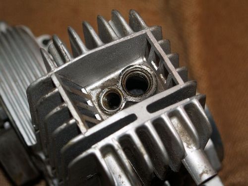

399er Motor
Öffnungen für Dekoventil und Zündkerze
499er Motor
499 - wie 399 mit Sicherung gegen Herausdrücken des kupplungsseitigen Wellendichtringes; Bauj. ab 09/1996
So unterscheidet man äußerlich den 399er vom 499. (Die allerletzten 399er sahen allerdings auch schon aus wie der 499er)
Standardmerkmal: (denn Deko haben beide) sind die Befestigungsmöglichkeiten in anderen Fahrzeugen siehe Bild
außerdem steht lichtmaschinenseitig auf dem hinteren, abgeschraubten Gehäuseteil beim
399er Motor 299 und beim
499er Motor 399
Erklärung dafür: vom 299er zum 399er kam das Deko hinzu. Es gab keinen Grund, das hintere Motorgehäuse umzubenennen. Als mit dem 499er der Schutz gegen den herausfallenden Simmering geändert wurde, waren wieder beide Gehäusehälften betroffen.
