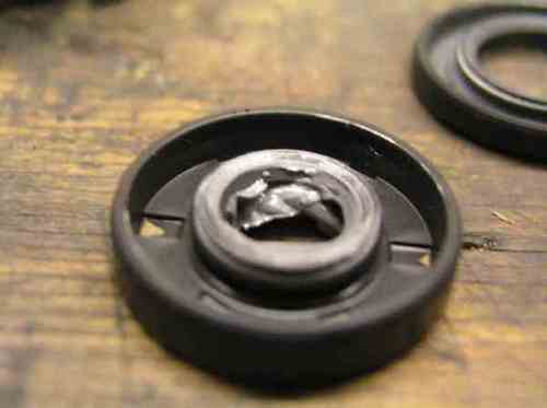

- Die Nut des Simmerrings auf der Polradseite muss mit hitzebeständigem Fett gefüllt werden.

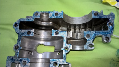

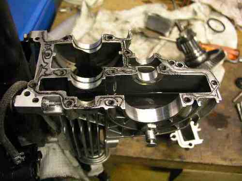

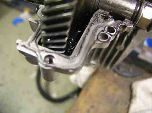

- Eine Gehäusehälfte dünn mit Dichtmasse bestreichen.
- Darauf achten, dass der Lüftungskanal frei bleibt

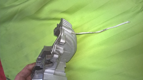

- Molly hatte eine tolle Idee, wie man den Lüftungskanal vor dem Zukleistern schützen kann:
- Das Starterseil passt genau in den Entlüftungskanal

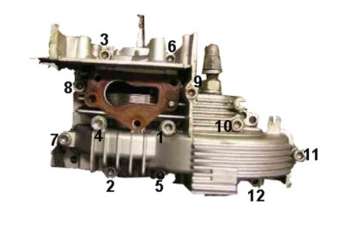

- Die 12 Schrauben in der angegebenen mit 9-11 Nm Reihenfolge einschrauben

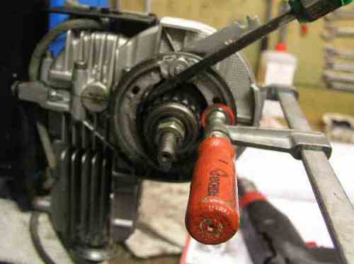

- Die Bremsfeder einbauern. Eine Schraubzwinge hilft dabei.

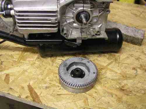

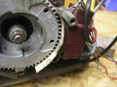

- Das Polrad einsetzen. Auf den halbmondförmigen Metallkeil in der Achse achten.
- Die Zündspule einbauen. 0,4 mm Abstand. Eine dünne Pappe hilft.
