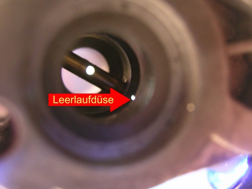

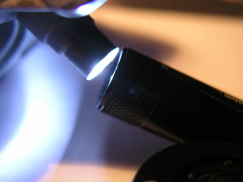

In dem Vergasergehäuse befindet sich die Leerlaufdüse. Wenn man in die Öffnung der herausgeschraubten Hauptdüse leuchtet (am besten mit einer LED-Lampe) muu Licht durch die Leerlaufdüsenöffnung kommen.
