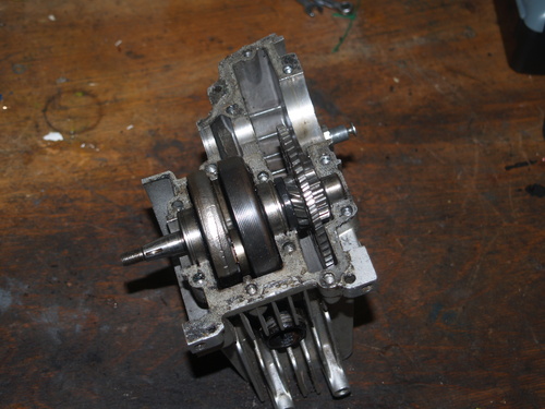

Das Bild Motor ohne Gehäuseschale

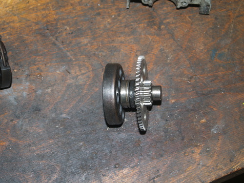

Das nächste Bild zeigt die von der Kupplung getrennte Kupplungsglocke

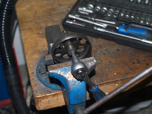

Dieses Bild zeigt das Entfernen der Imbusschraube,die Ritzel,Simmerring,Kugellager,und Kupplungsglocke zusammenhält

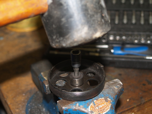

Die Imbusschraube 2-3 Umdrehungen herausschrauben und dann mit einen Gummihammer 2-3 Schläge setzen

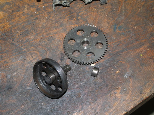

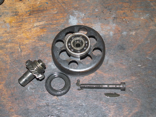

So der Simmerring ist frei und kann gewechselt werden
Der Zusammenbau erfolgt in umgekehrte Weise.
