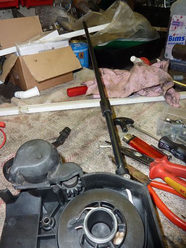

Den Starterdeckel und die Seilführung abschrauben und den Seilrest entfernen

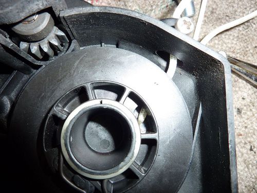

Die Seilscheibe nun so drehen dass die Seileinführungen untereinander liegen und das Seil so eingeschoben werden kann

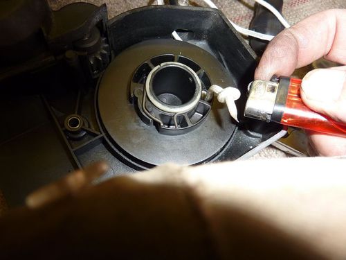

Nun wird verknotet und verschweißt und dann das Seil mittels Rechtsdrehung der Seilrolle auf diese aufgerollt

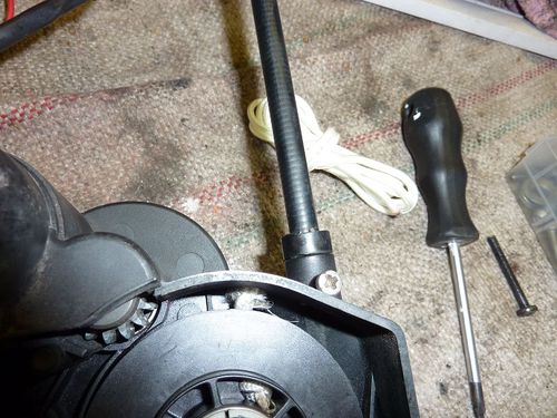

Nun das Seil in die Hülle schieben und diese wieder mit der dafür vorgesehenen Schraube sichern.Aufpassen dass die Hülse nicht zu weit nach unten eingeschoben wird und dann an der Seilscheibe schleift!

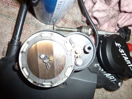

Für Interessierte schnell noch ein Bild der modifizierten und damit unkaputtbaren Federscheibe.:confused:Wann hatte ich das nochmal gemacht.....?
