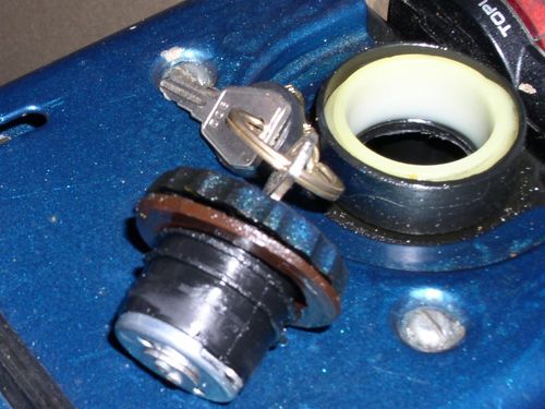

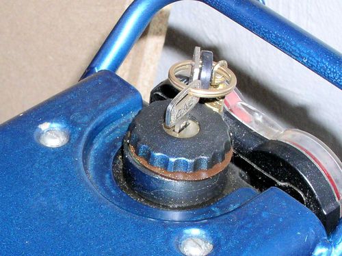

Nachdem es immer mal wieder Fragen zu den abschließbaren Tankdeckeln gibt, habe ich mal Bilder gemacht.
Die Peugeot 101 Deckel passen, bzw. man kann sie ganz leicht anpassen.
Sollte der Deckel im Durchmesser zu groß sein, am Schaft hat er Lamellen, die durch abschleifen bzw. durch abschneiden, an den Tankstutzen angepasst werden können. Sollte er Höhenspiel haben, so kann man auch den, durch eine Dichtung die man sich selber scheidet, anpassen. Wie auf dem Bild zu sehen.
von Werner (tubal)
![](http://www.hilfsmotor.eu/galleryimages/54u7PflV.jpg)
![](http://www.hilfsmotor.eu/galleryimages/fPmc03qt.jpg)
