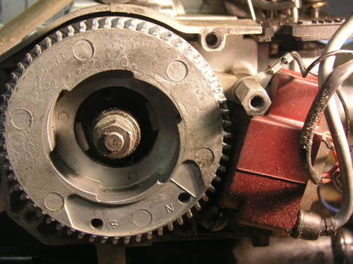

es kommt immer mal die Frage, ob man ein Handstartmodell auf E-Start umrüsten kann. Ich habe dieses jetzt einmal versucht und warne vor den Problemen, die mir gleich am Anfang aufgefallen sind. Die Motoren haben unterschiedliche Gehäusehälften:
Das Handstartmodell
Das E-Startmodell

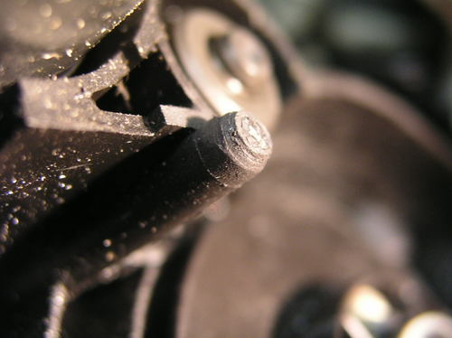

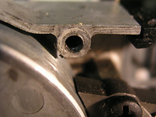

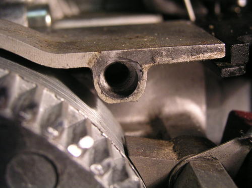

Beim ersten Hinsehen fällt es nicht unbedingt auf. Das Problem liegt an der Bohrung oben rechts, die beim Handstartmodell für die Schraube vorgesehen ist. Beim E-Start-Modell muss aber ein "Nippel" dort herein:
Dieses ist die Bohrung beim E-Startmodell
Das ist der Nippel vom E-Starter
Beim Handstartmodell ist diese Bohrung wesentlich kleiner und müsste für die Umrüstung aufgebohrt werden.
Dieses ist nur ein Problem bei der Umrüstung.
