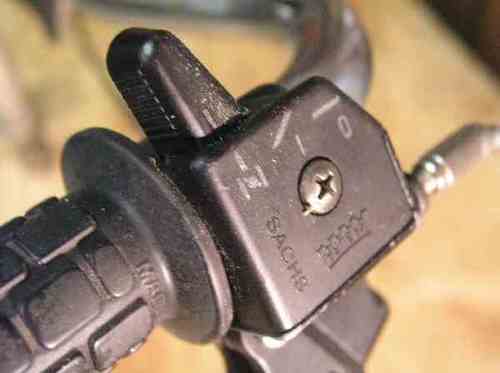

Zunächst wird der Starthebel ganz nach hinten gezogen

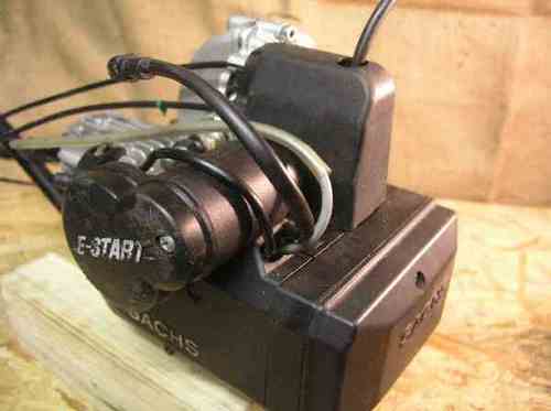

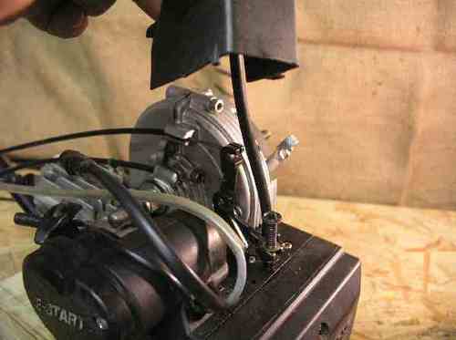

Die Vergserabdeckung abhebeln

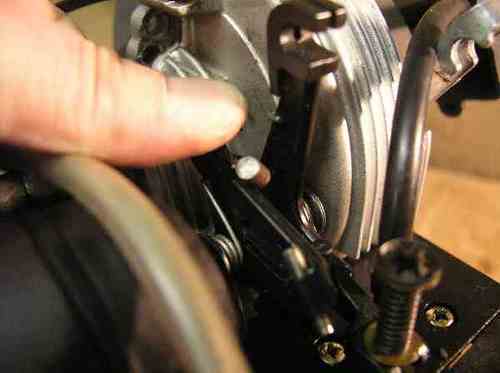

Den Benzinschlauch lösen. Vorsichtig mit dem Schraubendreher hochhebeln.

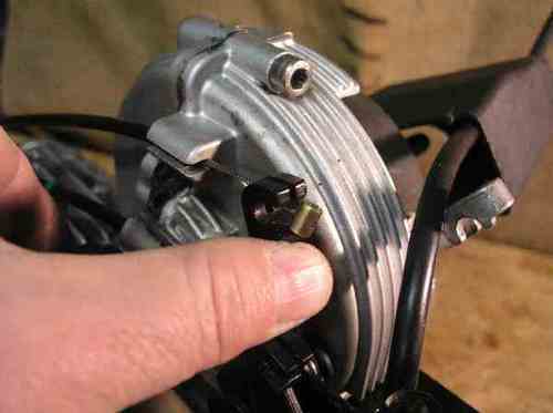

Die Bowdenzüge aushängen.
Den Gas- und Chokehebel nach vorne drücken und den Zug aushängen.

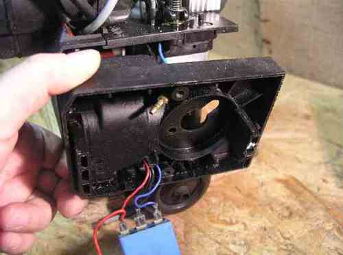

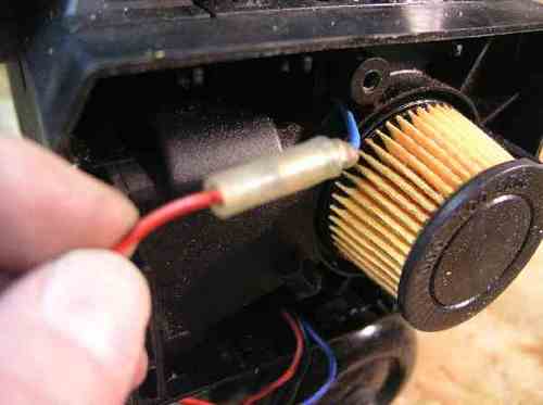

Die Hintere Abdeckung entfernen.

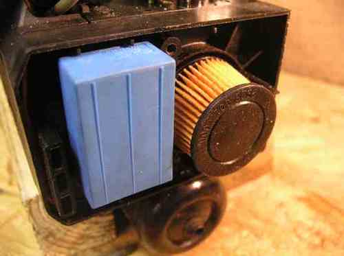

ZĂĽndmodul und Luftfilter werden sichtbar.
Die Steckverbindung trennen.

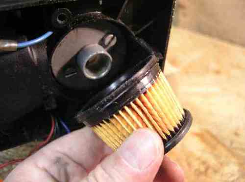

Den Luftfilter abnehmen.

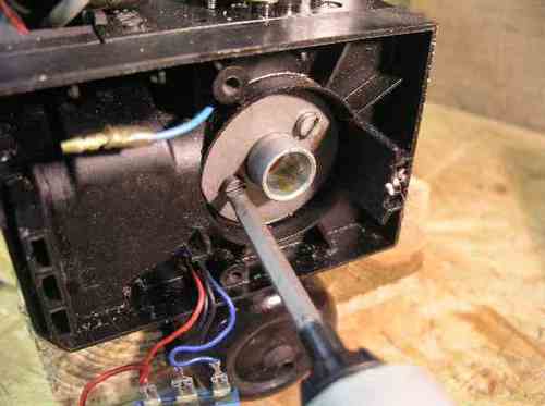

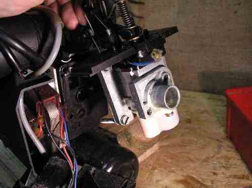

Die zwei Schrauben, die hinterdem Luftfilter sitzen, lösen.
Den Kunststoffkasten abziehen.

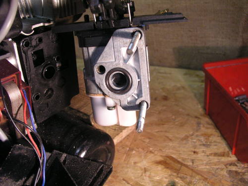

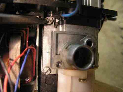

Die zwei Schrauben, die den Vergaser am Motor halten, lösen.
Achtung, die Schrauben sauber lagern, da sie in den Kurbelwellenraum gelangen. Dreck könnte den Motor durch Riefenbildung im Zylinderraum zerstören.
Den Vergaser abziehen.
