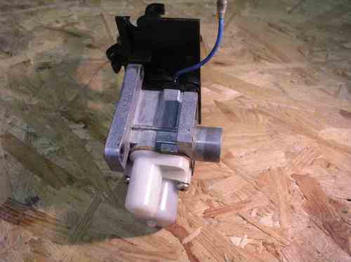

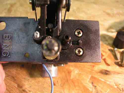

Dieser Vergaser soll zerlegt werden.

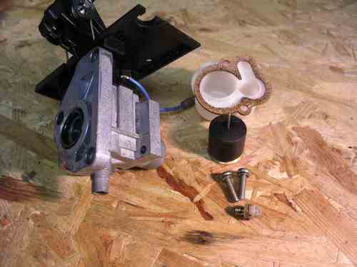

Zunächst wird das Schwimmergehäuse entfernt.

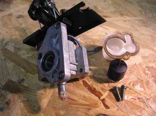

Die Hauptdüse wurde herausgeschraubt. Sie ist häufig verdreckt und sollte gereinigt werden.
Zum Entfernen der Deckelplatte müssen die drei Schrauben gelöst werden.

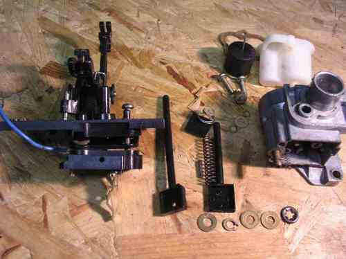

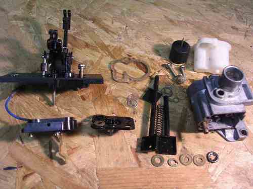

Die Teile fallen fast von selbst auseinander.

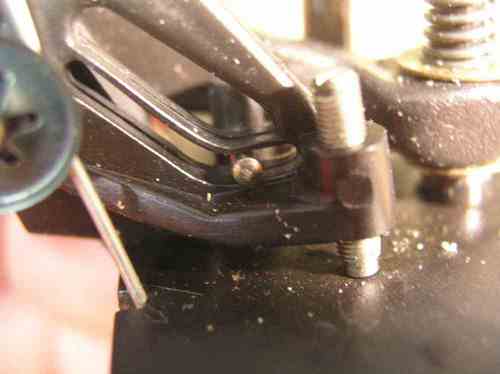

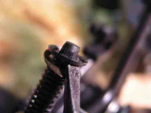

Zum Entfernen des Gasschiebers muss der Kerbstift gezogen werden.
Der zerlegte Gasschieber mit Andruckplatte und Feder

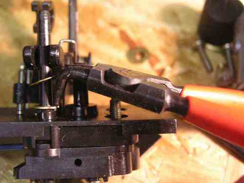

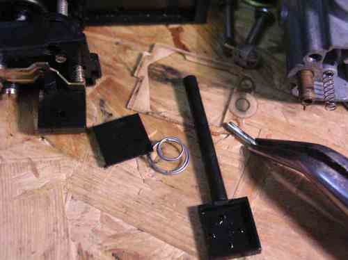

Die Sicherungsscheibe kann man mit einem kleinen Schraubendreher abheben.
Für den Sicherungsring benötigt man eine Sprengringzange

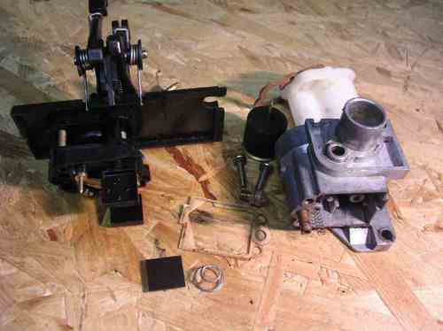

Fast geschafft
Nun kann man auch die Membran entfernen
Fertig.
