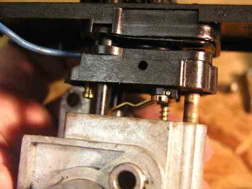

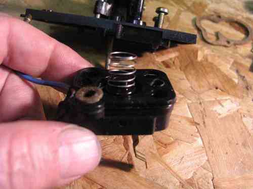

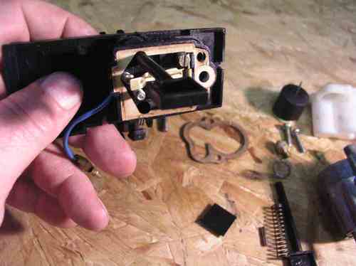

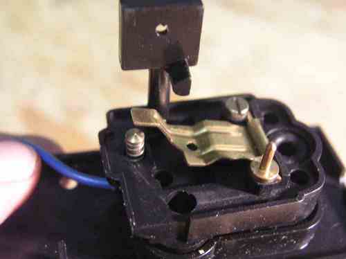

Achtet darauf, dass Die Feder und die Dichthülse richtig über der Membran plaziert sind.

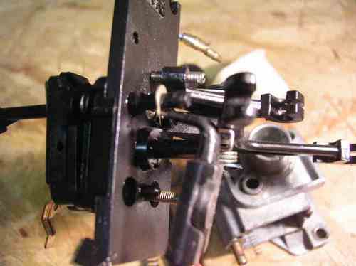

Nun den Startschieber einsetzen.

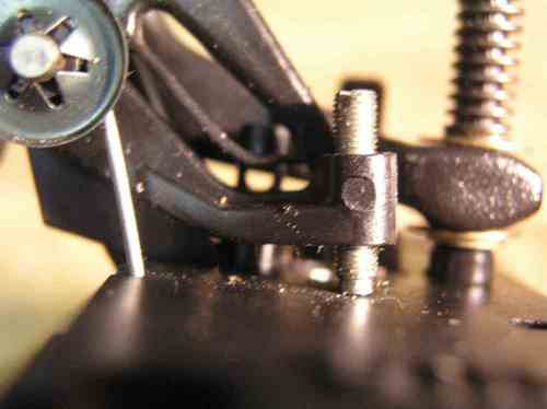

Darauf achten, das dder Kurzschlussschalter funktionieren kann.

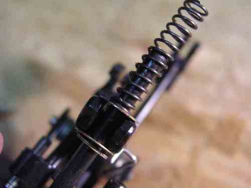

Den Sicherungsring über den Stift des Chokeschiebers schieben.

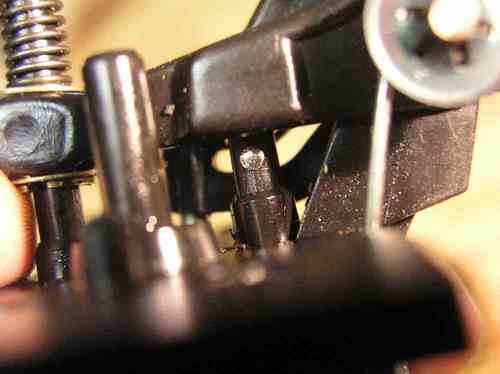

Es folgen die Unterlegscheiben und die Feder.
Die Feder zwischen Gasschieber und Andruckplatte positionieren.

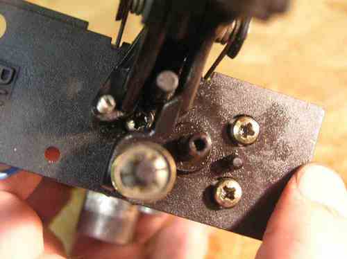

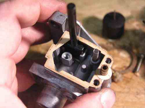

Den Gasschieber in das Gehäuse schieben. Darauf achten, dass die Andruckplatte (kleines schwarzes Plättchen in Richtung Motor zeigt.

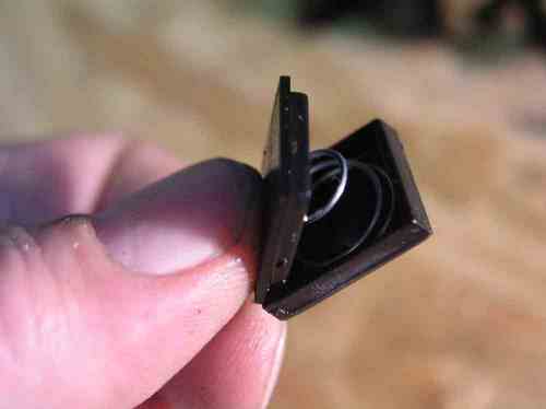

Darauf achten, das auch die kleine Feder (Kurzschlussfeder) richtig positioniert ist. Dann die Teile vorsichtig zusammendrücken.
Die drei Schrauben anziehen

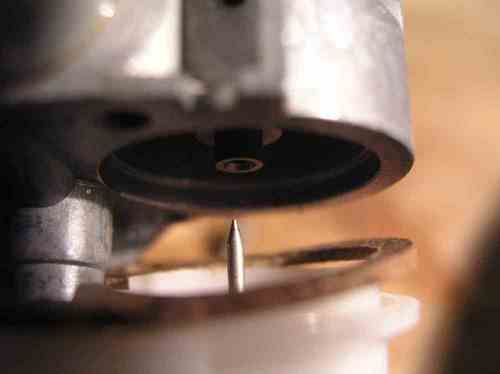

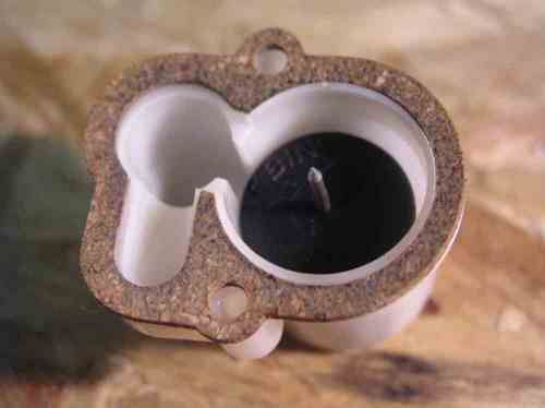

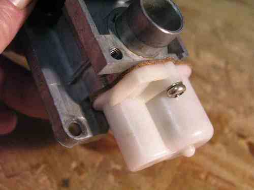

Die Schwimmerkammer zur Montage vorbereiten
Darauf achten, dass die Schwimmernadel genau in die Öffnung trifft.
Schwimmerkammer leicht anschrauben. Nicht zu fest, sonst entstehen Risse.

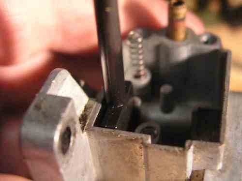

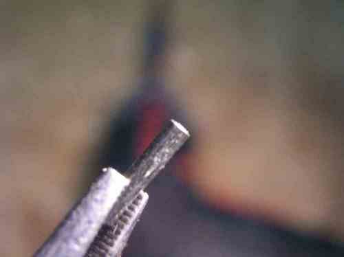

Vor dem Anbringen des Kerbstiftes, den Gasschieber positionieren
Der Kerbstift hat zwei nach aussen gerichtet Kerben. Diese müssen in den Gasschieber drücken.
Der Kerbstift muss bündig mit dem Gassschieber abschließen. Sonst klemmt er.
