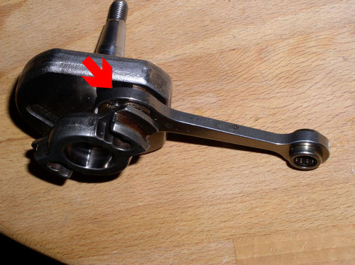

Hallo Didi,
da ist doch gar kein Lager in dem Sinne drin.
Das Lager wird gebildet durch die innere Wand des unteren Pleuelauges, die zweite Lauffläche bildet der Kurbelwellenzapfen. Seine Oberfläche ist ebenfalls geschliffen. zwischen Auge und Zapfen befinden sich Zylinderrollkörper, die fast spielfrei diesen Zwischraum ausfüllen. Ähnlich den losen kugeln im Lenkkopflager oder Ritzelfreilauf.
Ansonsten befinden sich noch rechts und links zwei sternförmige Ausgeleichs- bzw. Ölleitscheiben drin.
Das alles wird maschinell zusammengepresst, gewuchtet und gerichtet, damit das Pleuel natürlich nicht schief steht, bzw. fluchtet,
Die Lagertoleranzen bewegen sich im Tausendstelbereich.
reicht, oder noch mehr..?

registrierenHi Saxofreunde
ich bin gerade von der "Feier zum Tag der DDR"gekommen.Ich habe mit den Jungs von der Kurbelwelleninstantzetzung gesprochen und die haben erstmal nicht nein gesagt.Als erstes muss ich mir eine Aufnahme aus einen alten Stanzwerzeug fräsen.Das Teil wird dazu gebraucht um eine ordentliche Lagerung der gesammten Welle zu garantieren.Beim herausdrücken treten schon ordentliche Kräfte auf.Ich denke das ich es bis Mittwoch schaffe.Ich schicke euch Bilder und berichte uber die nächsten Schritte.mfg atze-15

Hi,heute kann ich das"Gesenk"abholen(Frästeil) abholen.Dann können wir weitersehen.
atze-15

registrierenHi,Bilder von der demontierten
Kurbelwelle gibt es im laufe dieser Woche.Ich habe zur Zeit etwas Stress,da ich mit meiner Fahrradwerkstatt nach Langewiesen ziehe um meine EU-Rente etwas aufzubessern.Deshalb habe ich etwas geschludert mit der Welle.Besserung ist versprochen,atze-15

registrierenHallo,
nachdem wir von atze nichts mehr gehört haben, möchte ich noch einmal darauf hinweisen, dass ich die Kurbelwellen reparieren lassen kann (neues KW-Lager). Selbstkostenpreis 30 Euro plus Versandkosten 34 Euro.
Wer Interesse hat, bitte PN an mich.
registrierenDu sprichst wirklich vom unteren Pleuellager ,Werner ? Das wäre ja dann wirklich mal was ...
registrierenja genau, davon spreche ich!
