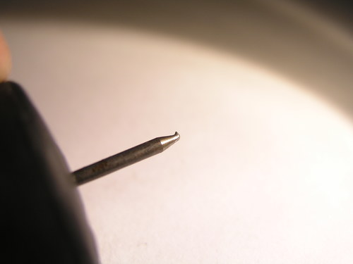

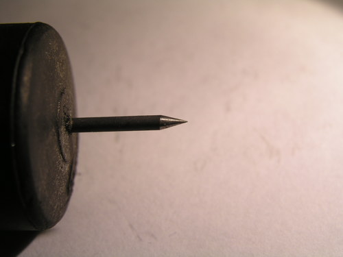

wenn der Schwimmer nicht schließt, kann auch die Schwimmernadel verbogen sein.
Eine intakte Nadel sieht so aus

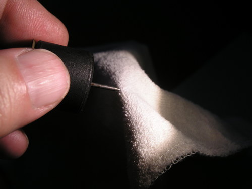

Eine defekte Nadel kannst du mit dem "Lappentest" erkennen.
Ziehe die Nadel über einen Laden. Wenn sie hakt, ist sie defekt.
Dann hilft eigentlich nur noch der Tausch.
