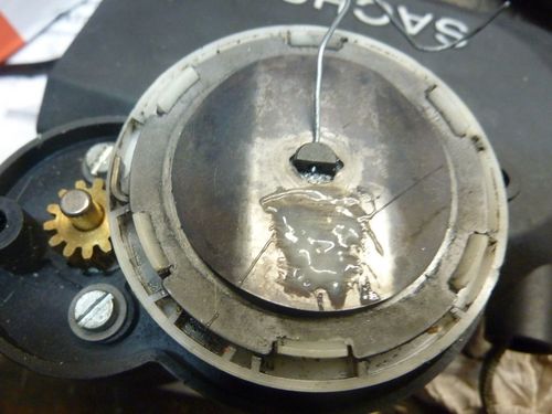

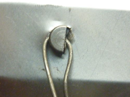

Eine „normale“ Federscheibe im Test nach nun ca, 70 Startvorgängen .
Erneuchterndes und nicht gerade freudiges Ergebnis.

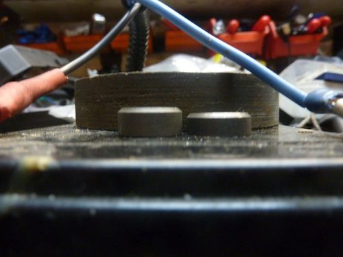

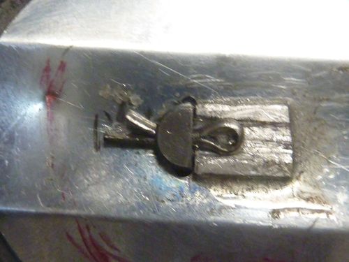

Eine von einem ehemaligen Mitglied bereitgestellte spezielle Federscheibe nach genau 300 Startvorgängen .
Hält zwar länger wie die von Sachs gelieferten aber leider bringt die Ab/Hinterstützung nicht das erwartete Ergebnis ,dass Material reißt ein und die Aufnahme wird sich runden.
Die von Rudi kreierte Verschraubung Hakenscheibe/Federscheibe welche ich dann auch verwende bzw. verwendet habe ist dagegen dauerhaft(er) .

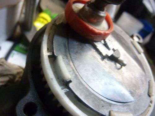

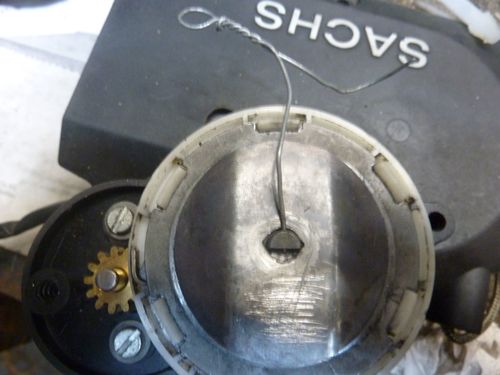

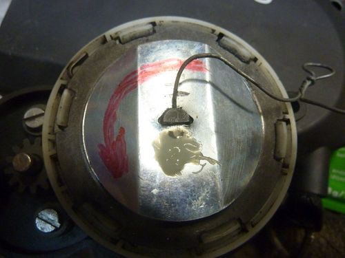

Weil aber nicht Jeder über nötige Fingerfertigkeit und Werkzeuge zw. Herstellung der Unkaputtbarkeit der Federscheibe a la Rudi verfügt möchte ich hier dann eine einfachere und wahrscheinlich für (fast) Jeden machbare Art unter Verwendung von 2K-Kleber und einem Stückerl Alu vorstellen.
Ein z.b. Stückchen zugeschnittenes Stückchen Flachalu als Hinterstützung in den Kleber legen und bis an die Welle schieben .
Nach Aushärtung dann etwas Alu abtragen damit der Splint eingeschoben werden kann .

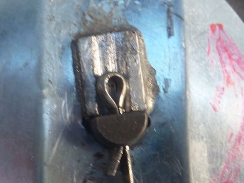

Nach genau 300 Startvorgängen sieht das dann so aus und lässt eigentlich Gutes erwarten .

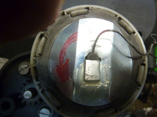

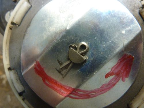

Die Reparatur einer schon runden Aufnahme und eine Spielerei mit Winkelalu zur Hinterstützung . Ist aber aufwendiger und eigentlich so nicht nötig . Flachalu reicht und die Hinterstützung ist damit einfacher zu machen. Aber 300 Startvorgänge hat auch diese Version mit der eigentlich schon kaputten Federscheibe anstandslos überstanden .

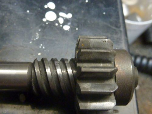

Zu der besseren Traglastverteilung von Polradverzahnung und Ritzel dann noch diese Bilder und mein Tun.
Tragender Anteil ist hier an den Zähnen vom Ritzel zu sehen und das Hochwandern vom Ritzel wird durch die Buchse am Wellenende begrenzt.
Die Buchse ausbauen , abschleifen und wieder montieren bringt dann ein Höherlaufen auf der Welle, ein tieferes eingreifen der Zähne und eine bessere Traglastverteilung . Besonders für die „weichen“ Zähne am Polrad ist das dann von Vorteil .

Um antworten zu können, musst Du Dich erst registrierenEine „normale“ Federscheibe im Test nach nun ca, 70 Startvorgängen .
