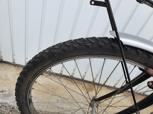

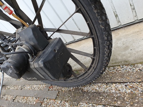

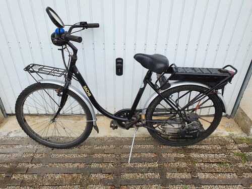

habe eine Saxonette Classic mit MTB Reifen vo + hi
Re: 26 zoll mtb Reifen hinten fahren - Thumbnail von didiwagener didiwagener - 10.05.20 13:54 Uhr Klicks:18
Eigentlich hatte der Frank ja nach größtmöglich aufziehbarer Reifengröße gefragt
NUN WILL ICH WEGEN DEM SCHUTZBLECH NICHT FIEL RUM EXPERIMENTIEREN UND FRAGE EINFACH MAL NACH WELCHER DEN ALS GRÖSSTER DA NOCH REIN PASST.
LG FRANK
Schöne Bilder hast du ja eingestellt....:up:
:confused: Die Größe der MTB Reifen vo + hi welche du auf Felgen deiner Classic fährst magst du dann aber lieber für dich behalten....?

Re: 26 zoll mtb Reifen hinten fahren - Thumbnail von flinti flinti - 12.05.20 13:14 Uhr Klicks:18
Hallo.
Falls Du die alte 590er Felge fährst, wird Dich auch ein MB-Reifen nicht wirklich weiter bringen. Den gibt es in max. 42-590. Den darfst Du aber dann ohnehin nicht fahren, weil die Saxon nur 37-590 darf.
Willst Du es bequem, dann solltest Du auf 559-FElge wechseln. Das könnte beim Tüv anerkannt werden, weil auch die späteren Saxos dieses Maß hatten, dann aber mit 50-559. Ich persönlich fahre mit 55-559 Ballonreifen. Der geht gerade noch in die Rahmengabel rein.
Vorher hatte ich 37-590 drauf und muss sagen, dass das die einzige komfortable Lösung ist. Sie ist aber entweder kostenintensiv mit tüv oder illegal...
