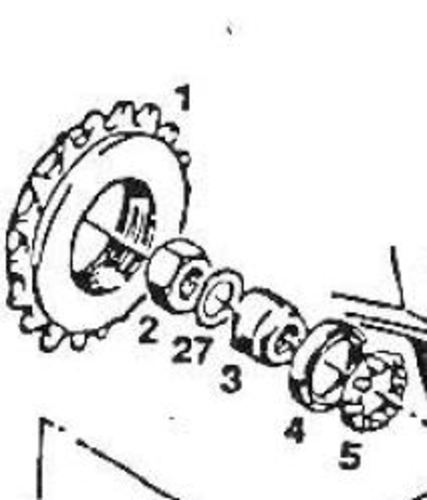

bei meiner Saxonette stelle ich ständig fest, dass das Hinterrad wackelt, also die Nabenhülse sich gelöst hat. Ich habe sie schon häufig wieder angezogen, sprich Konus mit Mutter (fest) gekontert, dennoch scheint sie sich im Betrieb immer wieder zu lösen. Nun habe ich bei meiner Ausführung, 499 Motor, den Stellkonus gefolgt von einer Unterlegscheibe und einer schmalen Kontermutter. Nun frage ich mich, weil es auch die Ausführung ohne Unterlegscheibe und breiterer Mutter gibt, ob diese helfen könnte? Wenn ich die breitere Mutter ausprobieren möchte, ist das eine standard-M10 Mutter aus dem Baumarkt?

registrierenMoin Dieter, laut Explosionszeichnung vom Getriebe wird eine scheinbar breitere Mutter verwendet und keine Unterlegscheibe. Deshalb dachte ich mir, dass eine breitere Mutter vielleicht länger stand hält. Gerrit
registrierenMoin,
tja Gerrit eine breitere Mutter wird nicht benannt aber eine
U-Scheibe.
Mit den Expol. Zeichnungen ist das so eine Sache manche zeigen zu wenig an andere zu viel. Such dir ein Mittelmass.
Es gibt 2 Arten von Kontern. Ein starres Teil kontern geht ohne U-Scheibe . Ein bewegliches ... mit U-Scheibe.
Und breitere Muttern gibt es in dem Fall nicht . Diese Muttern haben eine Schlüsselweite von 17mm. Nur die Konusmutter gibt es mit SW15 und SW17.
In einem guten Fahrrad Geschäft haben die auch Achsmuttern mit der entsprechende Härte. Das Gewinde der Achse mit M10x1 ist nichts aussergewöhnliches.
