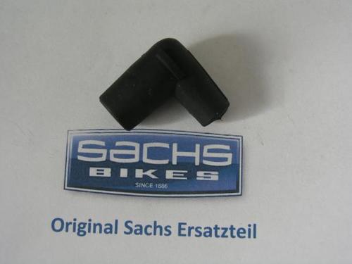

Bist du sicher, dass der Kerzenstecker einen Entstörwiderstand hat? Dieses ist der Normale Stecker.
