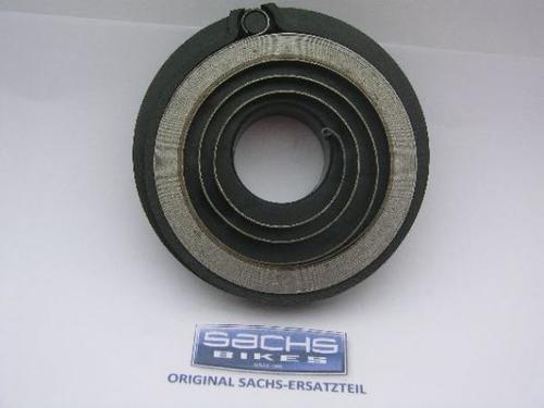

Hallo zusammen. Ich hab das Starterseil abgerissen und kriege den Mist mit Feder und Seil nicht gebacken. Kann mir jemand erklären, wie das geht?
Danke im Voraus.

Hallo Joachim,
du musst zunächst die Feder in die Seilscheibe bekommen. Sie wird links herum gedreht. Siehe Bild.
Am besten geht es ganz langsam Stück für Stück und immer mit dem Daumen gut festhalten. Danach kannst du das Seil einbauen.
Viel Erfolg
Hmm :confused: Hörnse ma Herr Elch :Bei der Fehlerbeschreibung von dem Joachim bin ich eigentlich davon ausgegangen dass dem nur das Starterseil gerissen ist.....?
Seilriss und anschließende Reparatur beinhaltet dann ja auch ein Federspannen . Und wenn man dann nicht so genau weiß wie man das am zweckmäßigsten/effektisten/einfachsten händeln kann....!?
Mein erster Seilriss und dessen Reparatur war auch mit Seilscheibenausbau und sich dann trollender/entrollender Feder :irre2: :datz:
Mit der im Wiki forcierten Methode funktioniert die Reparatur aber eigentlich ganz entspannt, ohne Seilscheibenausbau ,die Feder bleibt da wo sie ist und kann mit Seilaufwickeln dann auch wieder gespannt werden .
Eigentlich kann man so auch das zum Elch mutieren vermeiden....:grin:
