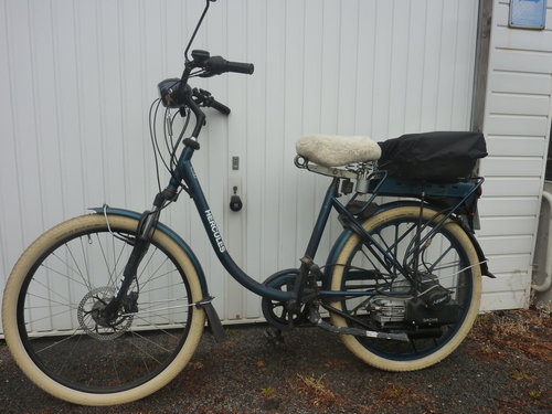

Ich hatte es schon angedeutet, ich habe ein normales Fahrrad-Vorderlicht verbaut. Wie ich das bei E-Bikes sehen konnte, machen die das genauso und ich finde, es ist die beste Lösung. So bleibt man flexibel, z.B. bei einem erneuten Lampen Tausch. Es ist relativ unauffällig und lässt sich über die Vorderlampe schalten.
Die Kugellampe bleibt bei mir als Design-Element(original Optik) und um den Tacho aufzunehmen.
Auf meinem Profil findet der interessierte Leser ein paar Fotos. Hier ein Vorgeschmack:
:danke:
Dirk

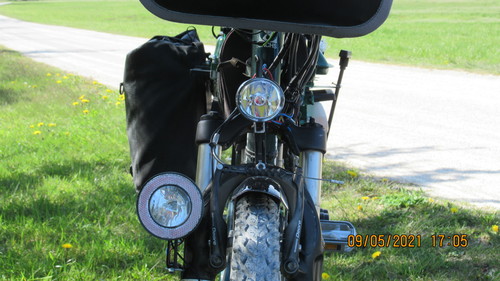

Re: Lampe vorn Saxonette classic - Thumbnail von Pusy Pusy - 09.05.21 23:28 Uhr Klicks:25
Servus meine Lampen.
Re: Lampe vorn Saxonette classic - Thumbnail von Juby Juby - 10.05.21 09:58 Uhr Klicks:27
@ Pussy ist beim Fahrrad nicht nur ein Frontscheinwerfer erlaubt?
Gr.Juby
Re: Lampe vorn Saxonette classic - Thumbnail von Alpenflitzer Alpenflitzer - 10.05.21 13:10 Uhr Klicks:25
Ich denke wenn Pusy desöfteren nachts durch das Altmühltal donnert, daß man damit besser die Straße sieht als mit den kleinen Funzeln.:bat:
Sieht ja wild aus!
Pusy, Dir fehlt eine Zündapp KS 750, das legendäre Wehrmachtsgespann.:duese5:
VG Wilhelm
P.S. Bei uns gibt es keine Straßenbeleuchtung ausser vor dem Finanzamt, der Kirche und dem Haus des Bürgermeisters.
Daher: Viel Licht wird gebraucht im Gebirge.
N.S. Wie kommst Du mit diesen dicken Reifen zurecht? Ich habe die ganz normalen mit Plattfuss-Schutz. Damit flitze ich auch über die Wald- und Forstwege.

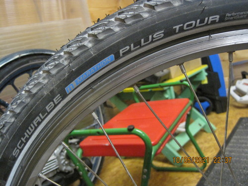

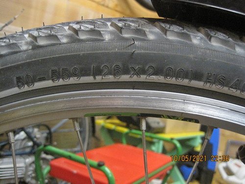

Re: Lampe vorn Saxonette classic - Thumbnail von Pusy Pusy - 10.05.21 22:27 Uhr Klicks:23
Sevus Alpenflitzer,
Reifen

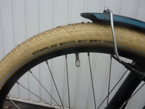

Re: Lampe vorn Saxonette classic - Thumbnail von Adium Adium - 11.05.21 15:01 Uhr Klicks:27
ich finde die dicken Reifen total komfortabel. Die Eigendämpfung ist super und sehr laufruhig.:roll:
Das sind die Schwalbe Reifen Big Ben Plus GG E50 SS 26x2,15 55-559 schwarz Reflex+AV Schlauch.
VG
Dirk
Re: Lampe vorn Saxonette classic - Thumbnail von Kerbstift Kerbstift - 11.05.21 17:52 Uhr Klicks:26
Adium, da gebe ich Dir einen:up: . Ich fahre die auch und ein träumchen. Federgabel unnötig.Walter
Re: Lampe vorn Saxonette classic - Thumbnail von didiwagener didiwagener - 11.05.21 19:03 Uhr Klicks:28
Nix da , mit Federgabel unnötig . Federgabel + die dicken Ballermänner + Lepper ist dann wie fahrendes Sofa oder aber Sänfte auf Räder:grin: .
https://www.bikes2race.de/Schwalbe-Big-Ben-Drahtreifen-Kevlar-Guard-HS439-Active-Line-26-x-215-55-559-creme-reflex?gclid=CjwKCAjw1uiEBhBzEiwAO9B_HSp6egYk7c9ksfTH7e05SC9CjTOjf7O5AKFP2N10YQSLl8u9OGhNUBoCvhMQAvD_BwE
