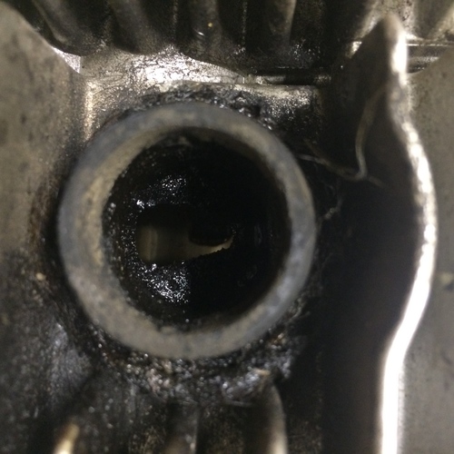

Den Auspuff abgeschraubt und festgestellt das der Auslass am Motor den Kolben kaum sehen kann, alles zu, max. 30% der Öffnung zu sehen, keine Dichtung am Auspuff zu finden. Jetzt muss noch die Fächerschraube ab, dann gehts weiter

registrierenDen Auspuff abgeschraubt und festgestellt das der Auslass am Motor den Kolben kaum sehen kann, alles zu, max. 30% der Öffnung zu sehen....Vorsicht, der Außlasskanal der Saxonette unterscheidet sich von anderen Zweitaktern. Bei der Saxonette ist tatsächlich nur ein kleiner Auslass
, also das, was Du gesehen hast in dem relativ großen Auspuffrohr am Zylinder. Ich habe im Moment leider kein Bild davon verfügbar, evtl. kann ja ein Forumskollege mit einer Abbildung aushelfen
. Und nein, das kleine Auslassfenster zu vergrößern ist nicht zielführend
registrierenHier ist der Auslass. Sauber sieht aber anders aus

registrierenDas mit dem kleinen Auslass ist ein wertvoller Hinweis, da werde ich beim reinigen dann aufpassen, dachte das wäre alles zugekokst. DANKE
