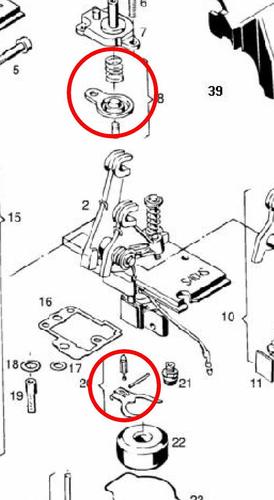

Schau mal hier,
http://www.hilfsmotor.eu/galleryimages/PZZuTGx2.jpg
Wenn diese beiden Stege zu weit auseinander stehen. Kann sich die Schwimmernadel verklemmen und die Benzinzufuhr stoppen.
http://www.hilfsmotor.eu/galleryimages/GUPxNAVs.jpg

Re: Kein Benzin in der Schwimmerkammer - Thumbnail von - 04.04.16 08:21 Uhr Klicks:29
http://www.hilfsmotor.eu/galleryimages/F9BuckLd.jpg
Bloß noch mal zur Verdeutlichung.
Membran und Schwimmerventil.
Ausserdem Position 17 = alte Ausführung und Positionen 18/19 = neue Ausführung.
Position 18 (auch 17) sind 0-Ringe, jedoch unterschiedlich.
Position 19 ist ein Sieb, welches tief im Gehäuse sitzt. Sitzt das zu, passiert gar nichts mehr.
Andere Ursachen könnten eigentlich nicht für dein Problem verantwortlich sen.
mfg, Hacki
