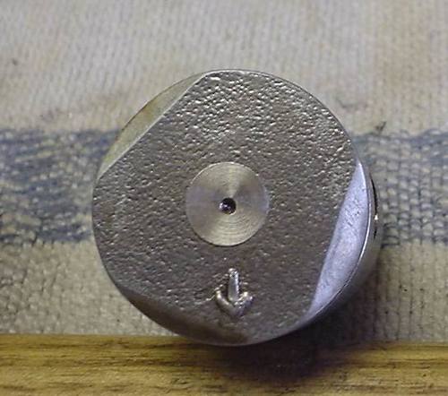

http://www.hilfsmotor.eu/galleryimages/0zkmEH8q.jpg sorry, hab leider nur diese eine Bild noch davon, irgendeiner hat da ran rumgefeilt, sicher weil er sowieso Schrott war...

Klicks:29 Huups, was ist denn mit deinem Kolben passiert Reiner??!!
Ich dachte immer das die durchs schnellfahren entstandenen "Beschädigungen" eher wie Taschen ausgeführt werden.....
Läuft dein Möppel mit diesen einfachen Fasen noch??
registrieren...ach das ist so lange her....ich weiß das gar nicht mehr....
lg, reiner
