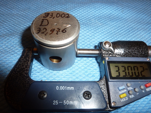

Auch mal bei Herbert gekauft . Ist nun ein guter gebrauchter D-Kolben mit Macke .
http://www.hilfsmotor.eu/galleryimages/eP0bhbap.jpg
Verdammt aber auch! 33,002mm..! Totales Übermaß

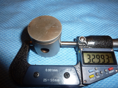

Ein gebrauchter B von Mahle mit - Übermaß....!
http://www.hilfsmotor.eu/galleryimages/kSeSPo57.jpg
Mahle hat also auch Mistdinger gebaut.....?

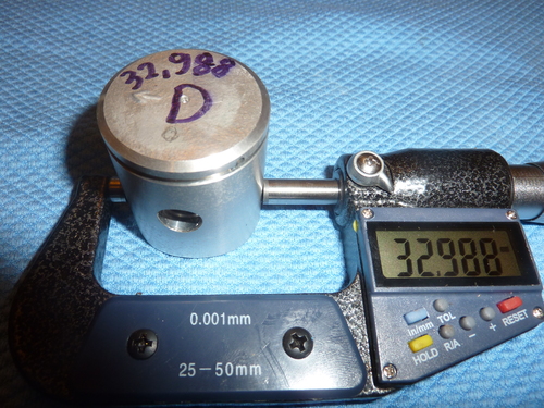

Und nu ein C der günstigen Art mit tatsächlich Untermaß
http://www.hilfsmotor.eu/galleryimages/8DXb1oN3.jpg
Da sollte man dann schon an Geklapper denken wenn der tatsächlich eingebaut wird .
Zur Verteidigung der Günstigen will ich dann aber auch sagen : Zwei D-Kolben davon mit „Übermaß" habe ich schon verbaut und die laufen ohne Mangel!

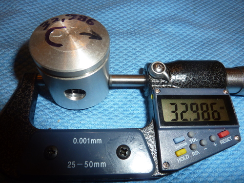

Ein neuer C-Buckel mit 32,986mm. Allgemein bekanntes C-Maß ist aber:32,95mm

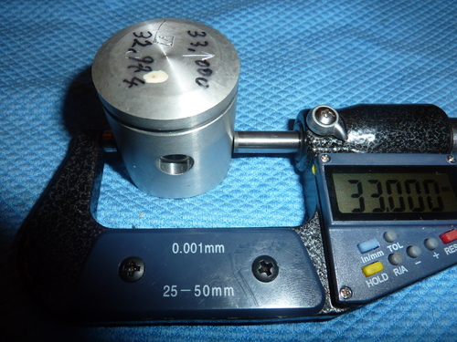

Und dann noch ein neuer D-Buckel: Soll 32,96/Ist 33,00

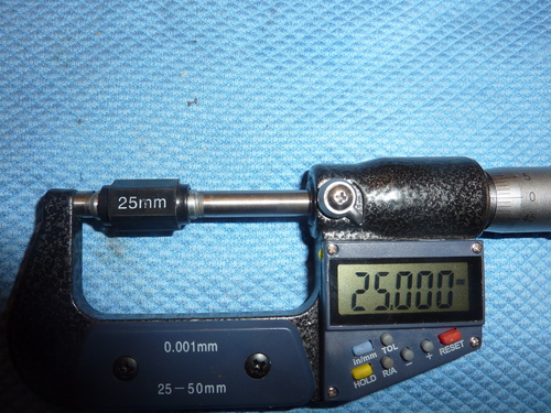

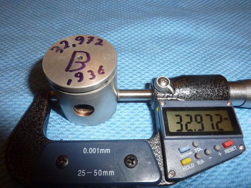

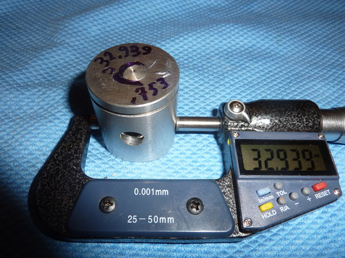

Einmessung,Eichmaß
http://www.hilfsmotor.eu/galleryimages/aF8Zf1f4.jpg
