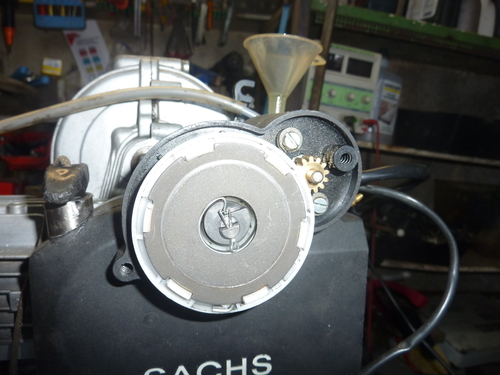

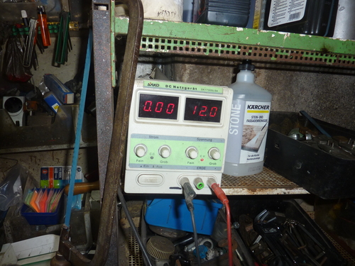

Schraubendreher geben lassen. Den kleinen Deckel vom E-Start ab und.....: Halbmond war rund ! Knopfdruck und Anspringen . Noch mal und noch mal und kein Problem . Heimwärts und meine E-Starter und die „Werkstattstarteinrichtung“ einschließlich starker Batterie rausgekramt um zu probieren . Einen Motor in den Schraubstock und den Motorstart mit zwei Starteinrichtungen mit guter Federscheibe und drei Startern mit schlechter Federscheibe nacheinander probiert. Einwandfreies Motordrehen und Anspringen mit guter und auch mit schlechter Federscheibe ......Batterie ab und noch mit einem Netzgerät mit einstellbarer Spannung und auch Strom den Start probiert.
http://www.hilfsmotor.eu/galleryimages/4zGdzHTG.jpg
Leider aber kann das Netzgerät nur einen Strom bis 5 Ampere . Der Anlassermotor dreht da bei Start wie verrückt .Das Ritzel aber läuft nicht die Welle hoch und kommt nicht zum Eingriff. Kann man dann so sehen wie Start mit schlechter Batterie . Da ich selber die Federscheibe an meinem E-Start schon vor langer Zeit auf unkaputtbar umgebaut hatte und den E-Start mit einer besonders stromstarken Batterie betreibe ist mir dann auch bei meinem Motor kein Startproblem mehr bekannt .Die Geschichte mit kaputter Federscheibe und daraus resultierendem Problem mit E-Start hatte ich bis Dato auch gebetsmühlenartig mit verbreitet/vertreten und immer dann auch einen Wechsel der Federscheibe eingefordert .

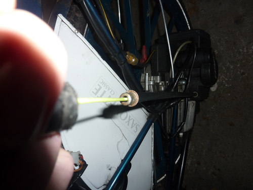

: Die ganze E-Startmimik funktioniert auch mit defekter Federscheibe einwandfrei . Eine schlechte Batterie aber ist wohl eher der Hauptfaktor fĂĽr eine Fehlfunktion der elektrischen Starteinrichtung . Da ich aber das alles immer noch nicht so recht glauben wollte/konnte : Aus einer E-Starteinrichtung die eh schon kaputte Federscheibe entnommen und dann mit dem so manipulierten E-Starter den Motor gestartet .
http://www.hilfsmotor.eu/galleryimages/8G4lw2Fg.jpg
Einwandfreier Start ist damit gelungen....
