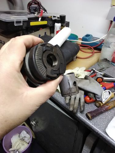

Und die Kupplung und mit der angegebenen Belagstärke....?
Kupplung hat noch 0,8 cm
. Bei dieser Sonderausführung in Belagstärke
dauert es bestimmt noch sehr,sehr lange bis zur Verschleißgrenze .

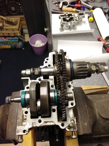

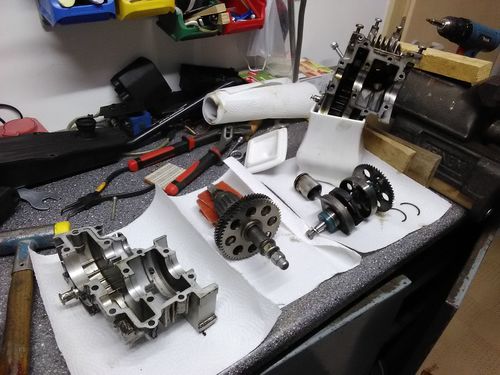

Klicks:37 Kupplung is ja quasi Neu. Auch Original-Bremsbeläge sind top (Sachs) Ich mach die Simmerringe und Kolbenring (Herberts Reparatursatz). Und noch paar Vergaseroptimierungen, dann muss das Teil doch laufen !!
Auspuff ist frei

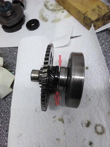

Emka -
10.12.17 20:17 Uhr
Klicks:27 Irgendebbes stimmt nicht
So sah es nach öffnen des Motors aus (es geht um Simmering Kupplungsklocke)
Und jetzt so. Simmerring hat Spiel
Schlimm? Gefällt mir nicht so
Kugellager hab ich schon gedreht, löst aber nicht da Problem. Der neue Simmerring ist dünner.
Re: Motor offen
10.12.17 20:33 Uhr
Klicks:27 Das Rillenkugellager ist falsch montiert.Hast du an die Abstandshalter gedacht?
Re: Motor offen
Emka -
10.12.17 20:37 Uhr
Klicks:27 rillenkugellager hab ich schon gedreht. Abstandhalter, die beiden dünnen Unterlagscheiben, sind verbaut
Re: Motor offen
Tubal (verstorben) -
11.12.17 01:21 Uhr
Klicks:30 Ich kann mir den Spalt nur damit erklären, dass die Kupplungsglocke mit den Getriebeteilen nicht wieder richtig zusammengebaut wurde, denn vor dem Wechsel des Dichtringes gab es ihn ja nicht.
Ist die Inbusschraube, wirklich richtig angezogen, sitzen die Abstandsringe an der richtigen Stelle? Das alles würde ich noch einmal überprüfen.
