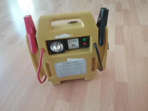

registrierenLeider muss ich momentan jeden Euro umdrehen, sonst würde ich auch gerne in mehr "Ampere" investieren.
Das ist meine jetzige Starterbatterie mit angezeigtem Ladezustand im grünen Bereich.
registrierenIch weiß,ich weiß - Bin ´ne olle Unke, aber : Ladezustand im grünen Bereich heißt noch lange nicht dass denn die verbaute Batterie auch wirklich Leistung bringt. Mit jedem Lader bekomme ich es denn hin dass bei (fast) jeder noch so ollen Batterie der Ladezustand in den grünen Bereich kommt . Ich frage dann jetzt mal direkt : Wie alt ist die Batterie in dem Lader...?
registrierenDer Lader ist zwei Jahre alt.
registrierenWenn dann auch die Batterie das gleiche Alter hat sollte damit die Stromversorgung for die Saxo dann eigentlich OK sein . Nix mehr zu meckern dann....:
