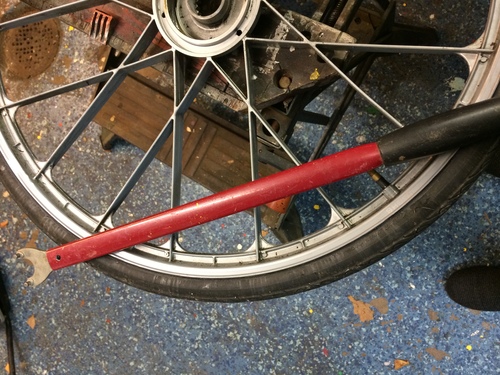

...dachte es spricht für sich selbst?
In Herberts schönen Video löst er das Ritzel mit fäustel und meisel.
Habe auch einige ritzellösende -hakenschlüssel- die aber meisst immer raus-/abspringen, zu kurz sind und auch -behämmert- werden wollen was ich nicht gut für meine finger finde.
Daher! einer meiner winkelschleiferwerkzeuge mit 2! pinnen passt genau ins ritzel und mit -dem- hebelarm dreht jeder das ding -nicht spanbildend-
und leicht los.

Um antworten zu können, musst Du Dich erst registrierenIn Herberts schönen Video löst er das Ritzel mit fäustel und meisel.
Alles nach dem motto: man gebe mir einen hebel und ich hebe die welt aus den angeln sagte -Archimedes- oder so ähnlich als er sich wieder abgetrocknet hatte nachdem er sein gesetz des überschwappenden wassers was er verdrängt hatte schnell noch um das hebelgesetz erweiterte....oder?
