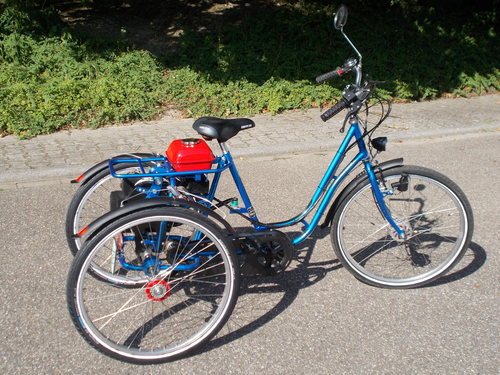

Ja die gab es von der Firma Wulfhorst.
Manchmal werden Wulfhorstsaxonetten bei Kleinanzeigen angeboten.
2019 habe ich eine in schlechtem Zustand erworben und komplett restauriert, da mich die Technik und das Differential interessierte.
Im Frühjahr wurde die Wulfhorst dann verkauft, da diese seit Jahren nur rumstand. Der neue Eigentümer hat sich sehr gefreut und ist nun trotz gesundheitlichen Problemen wieder mobil.

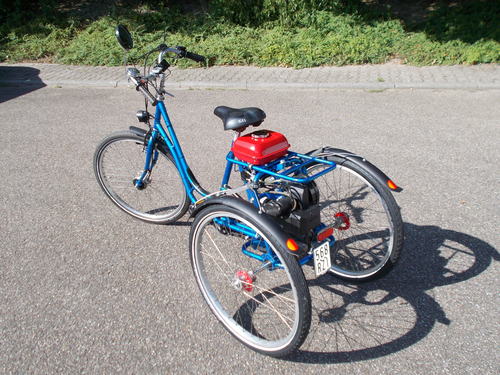

Die auf dem Bild sieht ja nicht nach dem Laderaum aus, wie ein normales Dreirad (hinten eine Wanne zwischen den Rädern).

Leider werden die Wulfhorst Saxonetten bei Kleinanzeigen sehr hoch gehandelt.
Ich habe damals nicht gesucht, sondern wurde auf einer Saxonettentour angesprochen ob Interesse besteht. Die nicht fahrbereite Wulfhorst war sehr preiswert.
Der Gepäckträger ist eigentlich etwas größer. Im Originalzustand ist ein Tank mit 1,2L Fassungsvermögen verbaut. Der war mir zu klein, es wurde nun einer mit 3,5L Volumen montiert. Natürlich wird da die Ladefläche etwas kleiner.
Der neue Eigentümer hat nun ein großes Top Case hinter dem Tank verbaut, quasi als Kofferraum. Bezüglich der Stabilität wurden links und rechts 2 M10 Gewindestangen mit Schellen zwischen Gepäckträger und Rahmen verbaut.
So eine Wulfhorst hat einen sehr guten Geradeauslauf. bei Kurvenfahrten ist allerdings Vorsicht geboten. Man muss in bzw. vor Kurven massiv vom Gas gehen, sonst besteht Kippgefahr. Man kann sich ja nicht wie bei 2-Rädern in die Kurve legen und so der Fliehkraft entgegenwirken.

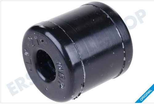

Falls Du mal eine Wulfhorst restaurieren solltest. Die Motorlager stammen aus dem Ersatzteilkatalog von Miele und sind Schwingungsdämpfer von Waschmaschinen. Ich habe damals sehr lange nach den Lagern gesucht.
Miele Artikelnr. : 5140740
Bernie

Nein ein Geheimnis ist das natürlich nicht.
Ich habe damals 100.- € für die Wulfhorst bezahlt.

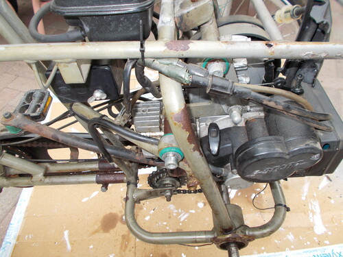

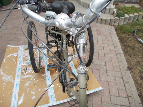

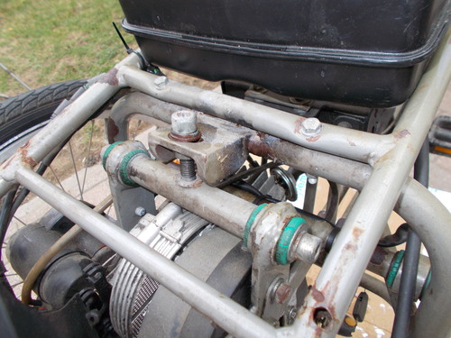

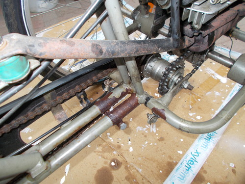

Das 3-Rad stand immer im Wetter, so sah der Rahmen auch aus. Sehr viel Rost überall auch im Rahmen, Differential undicht, die Motorlager rissig, es war ein 599er Motor verbaut der fest war.
Jedenfalls war die Wulfhorst komplett und mit Betriebserlaubnis.
Hier Bilder unmittelbar nach dem Kauf:
Bernie
"Fest" heißt Kolben klemmte oder Ähnliches?
Re: Gab es auch Dreiräder mit Hilfsmotor? - Thumbnail von Bernie Bernie - 17.07.24 07:03 Uhr Klicks:24
Ja der 599er hatte einen Kolbenfresser und dicke Riefen bzw. Abplatzer in der Nikasilbeschichtung.
Da ich eh kein Freund von 599er Motoren bin, wurde bei der Restauration dann ein 499er Motor verbaut.
Bernie
