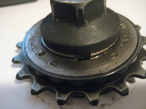

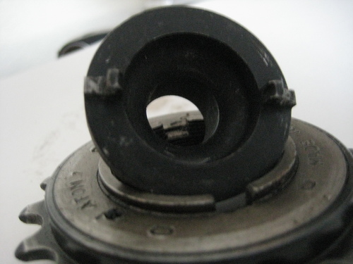

Re: Hallo Schrauber, - Thumbnail von ohnedrehzahl ohnedrehzahl - 19.09.11 18:20 Uhr Klicks:44
Moin Hotte,
Noch mal der Abzieher, du hast den gleichen.Im Ritzel ist die Aussparung 7 mm.Der Abzieher hat die hervorstehende Nase aber nur 3 mm.Das kann doch nicht richtig fassen .Lieg ich da richtig oder falsch?
Gruß Friedhelm
Re: Hallo Schrauber, - Thumbnail von hotte hotte - 19.09.11 20:55 Uhr Klicks:44
moin Friedhelm
hier schau mal selbst, die Nase passt hat noch spiel.
http://www.hilfsmotor.eu/galleryimages/Fl2h2QWx.jpg
http://www.hilfsmotor.eu/galleryimages/A46SavVO.jpg
wenn Du Dir eine Buchse anfertigen kannst wie von Reiner beschrieben, ist das ganze natürlich besser zu händeln.
