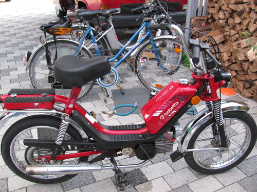

Re: Jawa Babetta Mofa - Thumbnail von Camillo Camillo - 25.09.11 09:24 Uhr Klicks:38
Moin Timo,wie sieht das Teil aus,kannste mal nen Bild einstellen.
Gruß Camillo

Re: Jawa Babetta Mofa - Thumbnail von Timo H. Timo H. - 25.09.11 21:11 Uhr Klicks:31
Leider ist es ja nicht meine:sad2:
Hier jetzt mal ein paar Bilder:

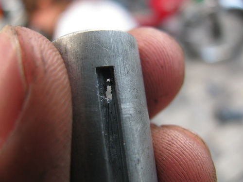

Der Gasschieber hat ein Loch, muss der jetzt getauscht werden oder kann der Motor da Falschluft ziehen?

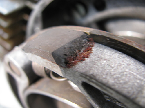

Und eine von der Kurbewelle auf die Schwungscheibe weiter zum Antriebsrad:
http://www.hilfsmotor.eu/galleryimages/shQrRdW4.jpg
Hier sieht man, dass die Beläge etwas ungleich abegenutzt sind. Bei unteren Drehzahlen rutscht die Kupplung stark durch, könnte das deswegen sein?
Im Moment muss man sehr schnell treten, damit die Kupplung zum Starten des Motors greift. Belag ist ja eigentlich noch genug drauf. Vielleicht reicht es ja, die Federn und Gelenke etwas zu ölen. Das Erleichtern der Backen würde ja auch zu einem früheren ausrücken führen. Ich würde dann einfach zwei Löcher an gleicher Stelle Bohren.

Re: Jawa Babetta Mofa - Thumbnail von eddy eddy - 25.09.11 22:10 Uhr Klicks:32
Hallo Timo
Das Loch spielt glaube keine Rolle.
Läuft in der Nut eine Nase oder wie ich vermute die
Standgasregulierschraube ?
Mach mal ein Bild vom Vergaser.
Gruß Eddy
Re: Jawa Babetta Mofa - Thumbnail von Christian. Christian. - 25.09.11 22:56 Uhr Klicks:29
Hallo Timo,
das Erleichtern der Backen würde zu einem SPÄTEREN Aurücken führen !!!!!
:omg:
Also laß das !!!
Re: Jawa Babetta Mofa - Thumbnail von eddy eddy - 25.09.11 23:41 Uhr Klicks:31
Genau Christian,
und weniger Masse = weniger Anpressdruck also rutschen.
Gruß Eddy:eek:
