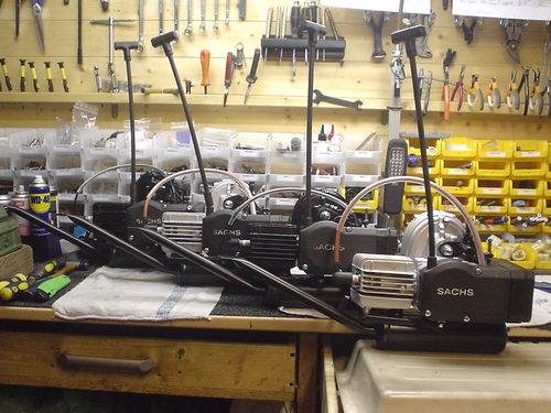

Klicks:37 nicht immer Reiner, manchmal auch was zum schmunzeln oder staunen was so zusammen gebastelt wird
http://www.hilfsmotor.eu/galleryimages/2sOT90sU.jpg Gruß hotte
