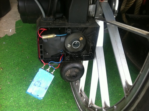

Re: 399 Motor ohne Leistung - Thumbnail von Hans Techel Hans Techel - 28.04.13 15:37 Uhr Klicks:42
Habe Heute mal die Blaue zündspuhle durschgemessen
war wie hir im WIKI beschriebene werte nicht vorhanden nur rot zum kertzenstecker 2,69 das schein wohl der fehler zu sein wegen fehlender leistung oder ?
Re: 399 Motor ohne Leistung - Thumbnail von eddy eddy - 28.04.13 17:18 Uhr Klicks:46
Hallo Hans,
da liegt ein Messfehler vor.
Wenn es so wäre würde der Motor
gar nicht laufen.
lg, eddy
Re: 399 Motor ohne Leistung - Thumbnail von Hans Techel Hans Techel - 28.04.13 19:37 Uhr Klicks:41
Hallo Eddy
Ja hates rescht einstellung am gerät war verkehrt aber jetzt hats geklapt messwerte sind okay
