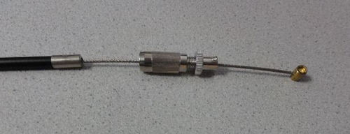

registrierenHallo Friedhelm,
man kann auch am Gaszug, oben am Lenker, den Leerlauf einstellen (siehe Bild). Die Rändelmutter lösen, dann durch Drehen nach links oder rechts Einstellung vornehmen, anschließend wieder kontern.
http://www.hilfsmotor.eu/galleryimages/8SqKKemo.jpg Um antworten zu können, musst Du Dich erst
registrierenDie elegantere Version ist aber immer noch die Einstellung mit Hilfe der Leerlaufeinstellschraube. Somit bleibt der Gaszug in der Ruheposition ohne Spannung, Gasgriff, Innen-und Außenzug sowie der Gashebel am Vergaser werden entlastet.

registrierenMittels Stellschraube am Lenker das Standgas einzustellen ist wohl die denkbar schlechteste Lösung ...Mit jeder Veränderung des Lenkereinschlages wird das Standgas gleich mit verstellt .Es sollten ca . 3mm Spiel am Bowdenzug vorhanden sein.Ist das Standgas zu unregelmäßig ,liegen wohl andere Ursachen vor .Aus meiner Erfahrung liegt die Urache sehr oft am Simmering hinter dem Polrad ( Nebenluft durch zu trockenen Lauf ) .Mit einer Nadel die Staublippe angehoben und etwas Ölspray dort in den Hohlraum zwischen den Dichtlippen eingebracht ,wirkt oftmals Wunder .Aber vielleicht dauert es auch bei mir nicht mehr lange und ich werde altersbedingt auch auf die Bowdenzugmethode umsteigen ...

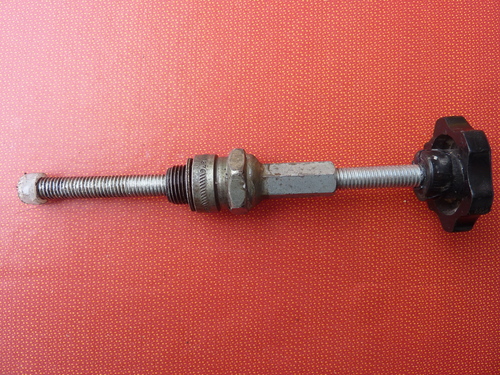

Man könnte ja dann noch : Anderes Gewinde reinschneiden oder eine Gewindestange/schraube mit Feingewinde nehmen und den Rändelkopf ummontieren.
Würde dann (fast) so aussehen .
http://www.hilfsmotor.eu/galleryimages/o1pZrvX8.jpg Ist ein Kolbenstopper.Von einer Rändelschraube den Kopf abgenommen und auf die Gewindestange montiert(eingeklebt).Geht doch......
