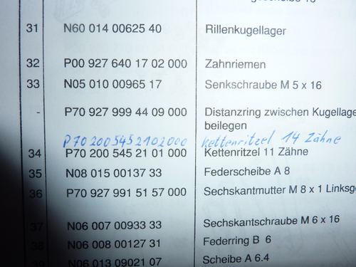

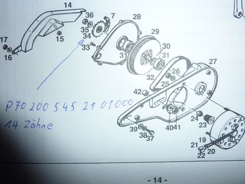

Hallo Benno, habe auch so eine Classic und eine der ersten mit normalen Damenrahmen. Kannst mit der Classic entweder 11er oder 14er Ritzel fahren, sofern die in deinen Papieren steht. 11er Ritzel bekommste so gut wie nicht mehr, die 14er wurden bis vor kurzem noch bei Sachs verkauft. Gruß Udo
Re: Electra Classic arg langsam - Thumbnail von didiwagener didiwagener - 23.12.15 16:44 Uhr Klicks:45
:right: 11er Ritzel bekommste so gut wie nicht mehr, die 14er wurden bis vor kurzem noch bei Sachs verkauft. Gruß Udo:left:
Kann ich bestätigen und da ich kein Geheimnisträger bin :roll: dann hier gleich die Ersatzteilnummern .

Kannst Du dann mit zum Fahrradhändler gehen und fragen.Und wenn nicht....? Manche hier haben ein ganz schönen Ersatzteilfundus und es gibt hier http://www.hilfsmotor.eu/kleinanzeigen/ :wink:

Was passiert, wenn ich das 11er Ritzel gegen ein 14er tausche, wird sie schneller oder regelt die Elektronik immer noch bei 16 km/h ab?

Sensor sitzt am Abtrieb, zählt die Impulse ,zuviel Impulse und die Elektonik regelt ab . Legst Du den Impulsgeber tot dann Schutzbeschaltung . Nix Impulse,nix mehr Antrieb.Größeres Ritzel erhöht die Abrollstrecke. Mehr Abrollstrecke pro Umdrehung , Impulse bleiben gleich, Geschwindigkeit aber erhöht ( wenn die Motorleistung reicht)Auf ebener Strecke wirst Du mit dem 14er Ritzel die Geschwindigkeit wohl steigern können. Aber schon bei leichten Steigungen wird das bei der schwachen Motorleistung gegenteilig sein.Kann sogar sein dass dann eine weitere Schutzbeschaltung greift : Die Temperaturüberwachung der Elektronik . Da wiederum kann dann eine Belüftungsöffnung im Gehäuse helfen und die Zwangsabschaltung verhindern.Wie Du ließt : Nicht so leicht mit der ollen Electra. Ne. :grin: Aber 11er Ritzel.....? Kennich ganich mehr.....!:smile:
