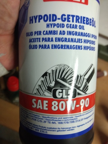

Re: Geht aus nach liegenden Transport - Thumbnail von JoTapper JoTapper - 27.11.18 21:11 Uhr Klicks:32
Danke Herbert, hatte ich gesehen.
Ich bin bei Öl extrem unsicher. Das mit den Viskositäten kapiere
ich ja noch aber der Rest verwirrt mich oft.
Sorry wenn ich nerve aber kann ich das nehmen? Das habe ich
noch von dem Ölwechsel an dem Kardan einer Yamaha.
Re: Geht aus nach liegenden Transport - Thumbnail von Herbert Herbert Administrator - 27.11.18 21:33 Uhr Klicks:31
Das dürfte klappen.
Re: Geht aus nach liegenden Transport - Thumbnail von JoTapper JoTapper - 27.11.18 21:42 Uhr Klicks:30
Danke, Ölfragen machen mich immer bekloppt.
Re: Geht aus nach liegenden Transport - Thumbnail von didiwagener didiwagener - 27.11.18 21:57 Uhr Klicks:31
