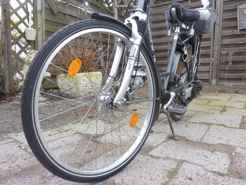

Nägel mit Köppe gemacht/machen nennt man sowat....:smile: ! Wer bereit ist für´n bisken wat an Investition in Sicherheit und auch Komfort.....!? Saxonette Luxus mit Federgabel,Nabendynamo und Scheibenbremse und erst vor kurzem umbgebaut und : Bin ich stolz drauf und warte auf den ersten längeren „Ausritt"...!
Sicherheitsmänner und Material und Beratung dann z.B. hier: http://www.brucker-radl-service.de/
Wer aber andere Bezugs - oder Beratungsquelle hat oder vorzieht....:ua_nada: !?

gute Idee und meiner Meinung nach das beste Bremsergebnis (Habe an meinem MTB auch welche und die sind Top).
Also eine Frage hätte undzwar ist es ja wie es auf dem Bild aussieht ein 26 Zoll Rad mit Nabendynamo. Welche größe hat deine Scheibe 180 mm ? Nun wenn ich mir so ein Set kaufe ist dann alles dabei oder muss ich noch etwas beachhen bzw. dazukaufen ?
Danke übrigens für die Idee ich denke ich werde auch eine Scheibenbremse an meiner Saxo installieren.

Achso und noch etwas spezifisch wegen der Montage an der Saxonette. Wie hast du das geregelt mit dem Bremsbebel ? Hast du den alten einfach an Choke steller abgesägt ?
LG:wink:
Re: Federgabel für die Luxus - Thumbnail von Lory Lory - 03.02.19 15:57 Uhr Klicks:29
wieso absägen?
Der Hebel kann doch bleiben.
zur not kann man auch nur den Hebelgriff alleine demontieren....
oder man kann auch einfach die Züge tauschen. Links nach Rechts und Rechts nach Links.
