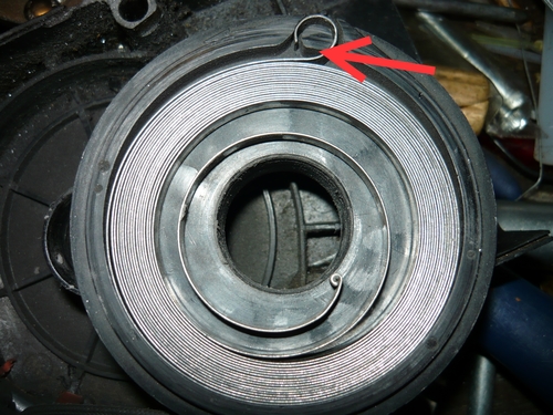

so sollte ein Ende der Feder aussehen.
Meist geht dies umgebogene Ende auf . D.h. Feder ausbauen Ende nachbiegen und Feder wieder einbauen. Achtung beim ausbauen es ist zu 99%
möglich das einem die 5m Federband um die Ohren fliegen. Am besten das Teil mit Feder in eine Decke packen und die Feder aus dem Deckel ziehen.
Gruß Dieter

Klicks:28 ich klebe ein Stzück Panzerband über das ganze damit die Feder drin bleibt.

@Alpenflitzer, wie willst du dann dies Federeauge wieder hinbiegen wenn du die Feder drin läßt?
