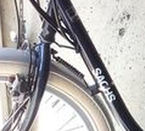

Hallo Heiko !
Deine Idee mit dem Lenkungsdämpfer funktioniert !
Du musst darauf achten,die Schelle so einzubauen,dass die Feder noch Platz über dem Schutzblech hat,das kriegste hin.Leider schnürt sich dann der Edelstahlstreifen um das Rahmenrohr,aber damit kann man leben ,oder?
Es gibt auch verschiedene Federlängen und Haltewinkel,mit einer kürzeren Feder verändert sich natürlich auch der Fixierpunkt am Rohr.Ich hatte diesen Dämpfer noch in meiner Garage,also kam es zu dieser Lösung.Leider ist das Foto etwas klein...Viel Spass beim Einbau ! LG Thomas

Bei dieser Saxonette Classic ging es mir nicht um Originalzustand,ich habe modernere Anbauteile verwendet.Ich finde es praktisch,dass das Rad so stabiler steht,auf dem Original(!)Ständer
Original ist immer so eine Frage,manchmal muss man Kompromisse treffen finde ich.
Es war eine Frage hier und ich habe sie beantwortet .

Bevor der Edelstahlstreifen montiert wird kommt aber noch die beigelegte Schutzfolie (wie ein dickerer Tesastreifen) drüber.
dann verkratzt der Lack nicht.

registrierenVielen Dank für die Tipps!
Mit einer kürzeren Feder oder mit einem höher ausgestellten Winkel kriegt man das bestimmt hin.
Mir geht es Hauptsächlich um die Stabilität der Halteschelle am Rahmen.
Hoffentlich steht die Saxonette dann etwas sicherer auf dem Seitenständer!?
Gruß Heiko

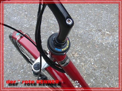

Der Shimano Feststeller ist auch nicht schlecht!
