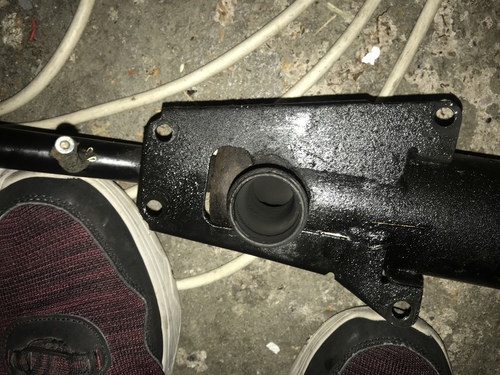

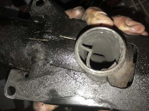

so leider verzögerte sich die reperatur , arbeit arbeit arbeit ... . kurzzeitig dachte ich daran sie in eine werkstatt zu bringen .... . rief , bei der laut karte, nächsten werkstatt an , zu meiner enttäuschung reparieren sie seit ca anderthalb jahren keine saxonettes mehr... . der markt sei mehr auf e-bikes ausgelegt ... . also fuhr ich so erstmal trotz der öl bzw benzinspuren... , mit ständiger kontrolle des getriebe öls .... . grade mal 5 km von zuhause entfernt .... platten im hinterrad ... also 5 km schieben ...
. zu guter letzt fing es
, gott sei dank erst kurz vorm heimatdorf ,an zu regnen ... . also nächsten tag in baumarkt ... in unkenntnis der richtigen reifengröße reifen und schlauch gekauft .... dazu neue luftpumpe ... . wieder heim , ca 20 min versucht den zu kleinen reifen auf die felge zu bekommen ... . dann größe kontrolliert , richtige größe recherchiert
und gefunden ... . im internet auf ebay richtigen reifen bestellt (37-590) .... ungewöhnlich lahmer versand , aber nach einer woche endlich da ...neuer versuch , reifen ging etwas besser aber nicht ganz rauf , gefühlte stunde versucht ,nochmal bei ebay bestellung kontrolliert , alles richtig , blick auf reifen ... 37-584.... sauer entäuscht und dem aufgeben nahe ( reifen bereits durchs hebeln beschädigt).... also nächsten tag erneut woanders bestellt , diesmal mit passendem schlauch gleich, schwalbe ... vielfaches teurer , aber hatte genug vom fummeln , parallel zum eigentlichen problem gestoßen .., den öl benzinspuren, rad war ja ausgebaut somit auspuff gut demontierbar... recherchiert , dichtung bestellt... . reifen schlauch und dichtung nach 3-4 tagen endlich da .... . 2 tage pause vom schrauben , dann freude weil der reifen ohne probleme in 5 min raufging, vorsichtig schlauch eingelegt und vorsichtig reifen ganz auf felge ( beidseitig ) mit bisl gefummel bekommen . aufgepumpt auf 6 bar ( max laut reifenaufdruck ). vorher felge auf scharfe kanten und unebenheiten kontrolliert . dann mittels imbus auspuff demontiert , vorher an gummidämpfer halterung abgeschraubt . ....

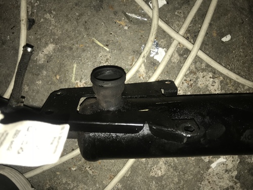

und endlich konnte ich die dichtung ,oder besser gesagt was davon übrig war sehen ...eine schwarze mit dem auspuff eine einheit bildende schwarze schicht ... mit schraubendreher herausgeprokelt, neue dichtung eingesetzt in die innenliegende runde mulde (ringförmig ) festgedrückt und anschließend auspuff lose drauf ... reperatur video gefolgt und nicht versucht per hand reinzudrücken sondern schön langsam überkreuz die vier schrauben mit imbus angezogen.... 2 tage später reifen montiert , brems gas und choke bautenzüge eingehakt , kette druff und felge mittels müttern auf achse verschraubt ... , benzinschlauch wieder ran , gezogen ,kam nicht , choke in oft stellung - 10-15 mal locker gezogen , choke auf start - gezogen nix , dann chokehelbel bis zur hälfte ca richtung normalbetrieb, da sprang sie an ... probefahrt morgen oder übermorgen... . dann wird sich zeigen ob der reifen hält und vor allem ob jetzt dicht ist oder wieder bzw. immer noch öl benzin austritt ..:,

Klicks:19 glaube es war nicht die auspuff dichtung , denke dennoch dass es sinnvoll war sie getauscht zu haben .... habe getriebeöl verlust festgestellt wenn auch nur gering , also simmeringe? könnte es auch die sogenannte O ring dichtung sein ( sitzt die am vergaser?)

dgohlke -
20.09.19 11:00 Uhr

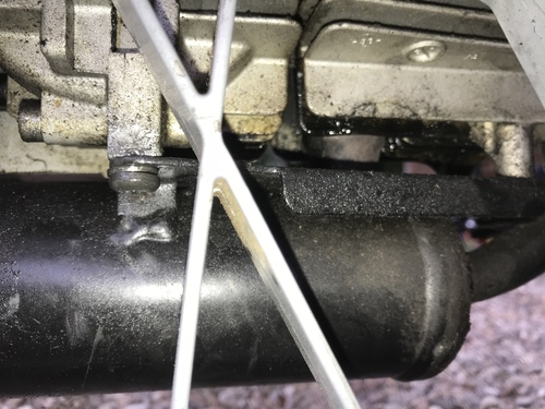

Klicks:18 Moin,

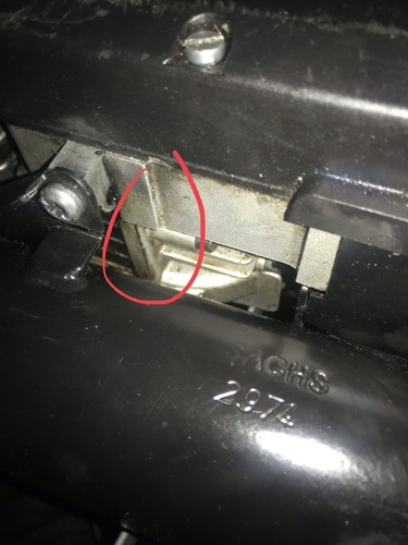

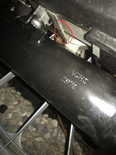

normaler weise sind dir Gehäusehelften plan geschliffen so das sie fast ohne Dichtmittel auskommen. Aber eine Kontrolle wäre besser.
Noch etwas die Befestigung vom Auspuff Bild 3
sieht aus als wenn die gebrochen wäre. Wenn ja dann anschweißen
Re: öl bzw bezinspuren
michael82 -
20.09.19 11:07 Uhr
Klicks:18 danke für den hinweis , ja ist gebrochen stimmt

dgohlke -
20.09.19 11:53 Uhr
Klicks:19 richtig
Dein gerissener Anschluß macht Lärm und bringt unnütze Schwingungen ins Gehäuse also schnellst möglich reparieren
michael82 -
20.09.19 12:51 Uhr
Klicks:20 danke ... jetzt weiß ich auch warum sie stärker vibriert als ich mir vorgestellt habe ...;-)da ich kein Schweißgerät habe überlege ich ob ich einen neuen Auspuff kaufe für 30 € ... notfalls der gute epoxidharz kleber erstmal

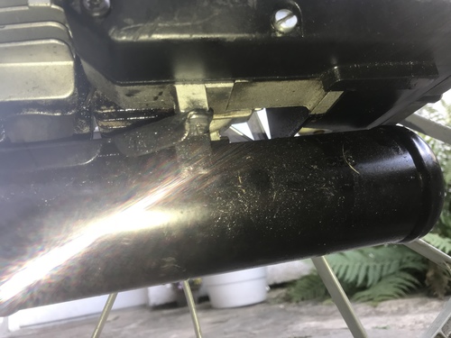

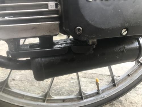

Klicks:20 Und mit den Öl/Benzinspuren und bevor da „alle Pferde scheu gemacht werden"....!
Wir sprechen mitlerweile über zwei von dir wahrscheinlich vermutete potentielle Verursacher davon .
Ich habe festgestellt dass im Motorbereich (siehe Fotos ) zwar nicht massiv aber etwas Öl und oder Gemisch Austritt.
Wenn es nur leichter Getriebeölverlust ist....? Der motorinnere Simmerring ist dann mit großer Wahrscheinlichkeit der Übeltäter und sollte gewechselt werden.
Der O-Ring sitzt am Vergaser, dichtet dort ab und wird aber wahrscheinlich nicht der Verursacher von Öl/Benzinspur sein .
Nimm mal die zwei linken Schrauben der Vergaserbefestigung ,streiche deren Gewinde mit Dichtmittel ein und montiere wieder alles .
Wie durch Wunder wirst du dann mit großer Wahrscheinlichkeit auch keine Öl/Benzinspuren mehr auf Auspuff Boden oder sonstwo mehr zu sehen bekommen....

Klicks:20 Moin,
nicht unbedingt die Möglichkeit von Undichtigkeit am Vergaser.
Die defekte Aufhängung am Auspuff und den dadurch entstehede Schwingungen werden sich wohl nachteilig auf den O-Ring am Auspuff auswirken. Erstmal die Baustelle beseitigen (schweißen und neuer O-Ring).

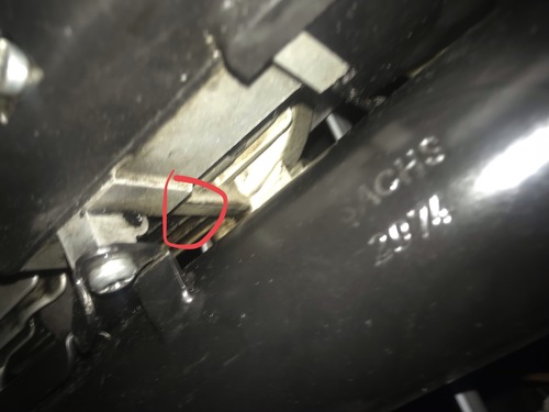

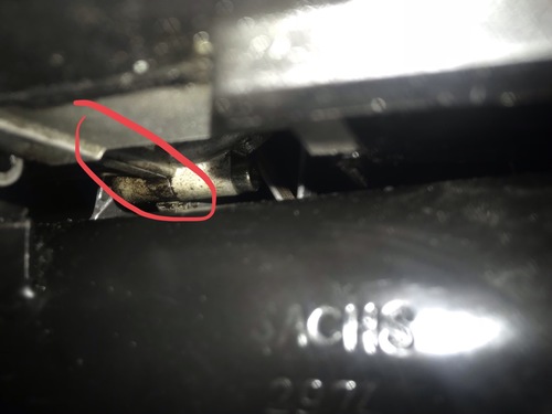

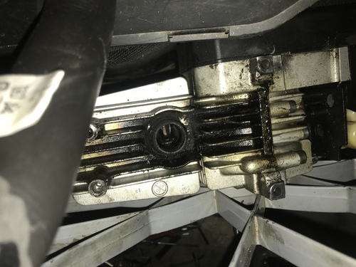

bei deinen bildern hab ich vor lauter roten kringeln garnicht gesehen dass der auspuff abgebrochen ist. der ist aus stahl, das kann jeder der irgendein schweißgerät besitzt wieder zusammen schweißen (vorrausgesetzt er hat zeit, lust und talent). ansonsten ist ein neuer auspuff bei deiner zeitknappheit wohl eher zu empfehlen. außer du hast spaß am selbermachen.
ich kann beim besten willen nicht erkennen was für eine dichtung du uns da zeigen willst. die gehäusehälften sind in der tat plan gefräst. allerdings sind sie durch das fräsen nicht 100% glatt, also trägt man beim zusammenbau ein bisschen dichtmasse auf damit die kleinen hohlräume ausgefüllt werden. wenn man das nicht tut (so wie ich eierkopf
) verliert man langsam getriebeöl

Klicks:29 Es kann wirklich sein dass es gar keine Dichtung ist sondern nur der Spalt zwischen den zwei Hälften und ich das falsch gesehen habe

michael82 -
09.10.19 07:13 Uhr
Klicks:33 so jetzt bin ich mir endgültig sicher es war tatsächlich die Auspuffdichtung wie mir hier schon nahegelegt wurde. seit dem ist wirklich nichts mehr zu sehen was tropft oder rauskommt .
Vielen Dank für die Hilfe
