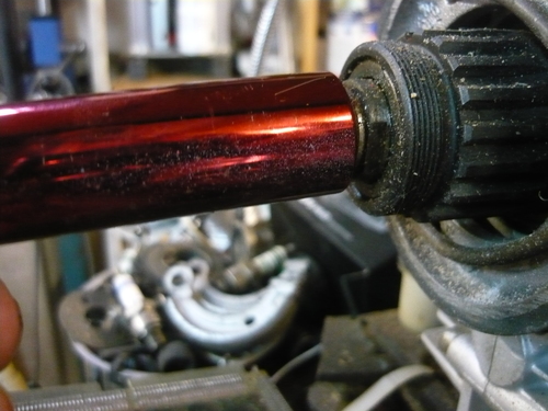

Radnabe
Alpenflitzer -
16.09.19 15:12 Uhr Klicks:34

Du musst zunächst den Stellkonusso fest anziehen, dass sich das Rad gerade nicht mehr drehen lässt. Dann eine Drittel Umdrehung zurück und kontern, so fest wie du kannst (20Nm). Erneut probieren, ob die Nabenhülse sich leicht drehen lässt.
Ist sie zu fest, platzen die Kugeln des Kugelhalters. Ist sie zu lose, so wackelt das Rad hin und her.

Laut Reparaturanleitung wird mit 40 Nm gekontert (M10x1).
Seite 14 (3-Stufer)+ 16 (1-Stufer)

danke für die Info. Nun habe ich wieder dazugelernt, wüsste aber nicht, wie ich meinen Drehmomentschlüssssel mit der Nuss ansetzen soll. Ich denke mal, dass es da auch andere Drehmomentschlüssel gibt.

Auf diser Seite bieten sie die recht teuren Gabeldrehmomentschlüssel an.

Günstiger und für Saxo brauchbar:
https://www.amazon.de/TEKTON-8-Antrieb-Crowfoot-Schl%C3%BCssel-metrisch-10-tlg/dp/B000NPR2BC/ref=sr_1_184?__mk_de_DE=%C3%85M%C3%85%C5%BD%C3%95%C3%91&keywords=drehmomentschl%C3%BCssel+Gabelschl%C3%BCssel&qid=1568706048&sr=8-184

@Alpenflitzer, Mutter 1 ist überflüssig taucht auf keiner Ersatzteileliste oder Anleitung auf.
U-Scheibe fehlt zwischen Konusmutter und Mutter 2 ,siehe Rep.Beschreibung und Teileliste.
Im übrigen hätte sich deine AFrage von selbst beantwortet durch Studium von Info Marterial welches manigfaltig hier im Forum unter "Wiki..." vorhanden ist. Ich kann mir nicht vorstellen, dass Herbert dies Zusammentragen von Info nur gemacht hat um die Festplatten der Forumsoftware zu füllen.
Also nutzt diese Informationsquelle bevor Fragen gestellt werden.
@Herbert, ich benutze eine lange 17er Nuss. Kosten zwischen 3 und 8 Euro

Es gibt bei Amazon einen Digitalen zwischen Messer für ca 60€
von 2-200Nm der reicht aus für unsere Bedürfnisse.

In meiner Ersatzteilliste mit Explosionszeichnung (Ausgabe März 1987) ist KEINE Unterlegscheibe zwischen Stellkonus und (Konter-)Mutter aufgeführt!
Die von Dieter (dgohlke) als NICHT notwendig genannte Mutter (1) ist vielleicht DOCH notwendig: Nämlich wenn die Original-3-Gang-Kettenschaltung (oder vielleicht auch eine andere Kettenschaltung?) verbaut ist...als "Abstandhalter"...sonst schleift die Kette an der hinteren Gabel.

Nachtrag: Habe mir die Bilder in Alpenflitzers Galerie von seiner Saxonette angeschaut: Er hat eine Kettenschaltung verbaut...die in seinem Bild genannte Mutter (1) ist also nach meinem Kenntnisstand nötig!

@BastelEde, da hast du recht, in der alten Teileliste ist keine U -Scheibe aufgeführt.
Nun mit der Mutter1 , wer soll ihm da den Anzugsmoment mitteilen? Sachs oder die Kettenschalter Firma?
Bei Sachs ist nichts zu finden
Es ist trotzdem ratsam beim Kontern von Muttern U-Scheiben zu verwenden so wie es in den neueren Beschreibungen zu finden ist.

In meiner Einbauanleitung zum "Nachrüstsatz 3-Gang-Kettenschaltung, F&S-Bestell-Nr. 87 2994 002 000" (wahrscheinlich von 1989) steht: Sechskantmutter (also "unsere Mutter 1") aufschrauben und kontern. Ein Anzugsmoment ist nicht angegeben.
Ich habe sie nur aufgeschraubt...ich denke es ist wichtiger den Stellkonus mit der "Mutter 2" zu kontern.

@ BastelEde: Danke für die Klärung.
Mutter Nr. 1 ziehe ich fest. Sie dient der Abstandshaltung bei der Dreierschaltung. Kontern werde ich dann mit 40 Nm. Die Dreierschaltung war von Anfang an in der Hercules verbaut.
Als ich den Motor 2008 zerlegte und wieder zusammenbaute habe ich einfach aus dem Gefühl heraus gekontert. Das Hinterrad hat bis heute kein Spiel.Ich werde auch keine Scheibe zwischen Stellkonus und Kontermutter legen.
Die ungefähren Nm hat man bei der ständigen Instandhaltung von 2 Oldtimer PKWs irgendwie mit der Zeit im Gefühl und dennoch, man lernt nie aus.
